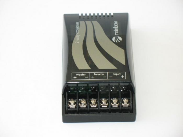

o 04.03.2016, 13:00 | BRASEL
jeste jedna moznost ze bych pouzil tyto vyhybky ale jeste nemam vysky co na to rikate ,je mozne je pouzit ??
foto k příspěvku  od BRASEL
o 04.03.2016, 19:39 | Směty
Ano můžeš použít, ale ideálně najít výšky které se k tomu dávaly. Jelikož dělící frekvence měničů, impedance, atd.. Ve zkratce pokud připojíš jiný reproduktor než pro kteý je určen, ano může Ti hrát dobře a nebo také ne. Může se stát že výhybky jsou pro dvouohmové výšky a ty připojíš čtyřohmové. Udělá Ti to překrytí a nebo díru mezi pásmy.
