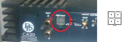

Koupim Hi-volt vstup do zesilovače DLS, snad ilustrace stačí pro představu. Vím, je to nevšední inzerát, ale kdyby se to někomu válelo doma...
Můžu si to vyzvednout v okolí Mostu,Chomutova,Loun,Žatce.
Díky
foto k příspěvku  od Rali
o 16.10.2012, 18:46 | M.a.R.i
Podle me vypada jako konektor na p4 na zakladnich deskach v desktopech
o 16.10.2012, 19:12 | 1kw
Měl by to být tento konektor ...nedávno se to tu řešilo.. :)

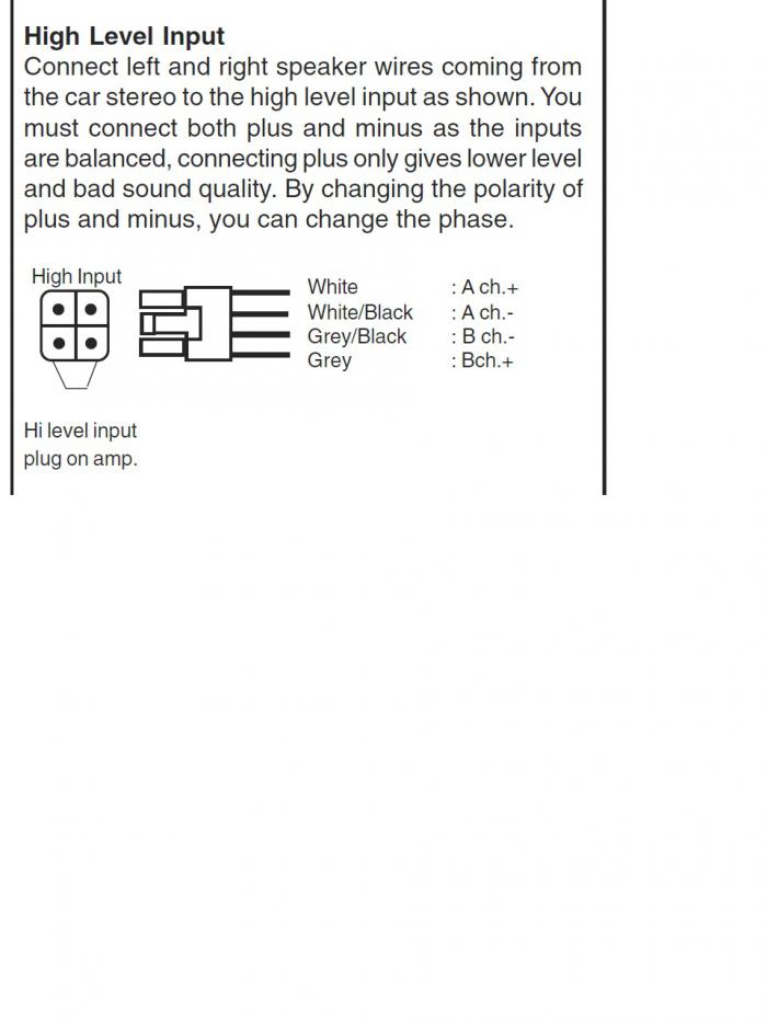

o 18.10.2012, 18:56 | 1kw | Upraveno: 2012-10-18 18:58:31
Zde máš výtažek z manualu ale moudrý z toho nejsem..
foto k příspěvku  od 1kw
o 18.10.2012, 19:22 | Rali
hele díky,ale popravdě taky mi to moc nepomohlo...barvy na kabelech mam jine...

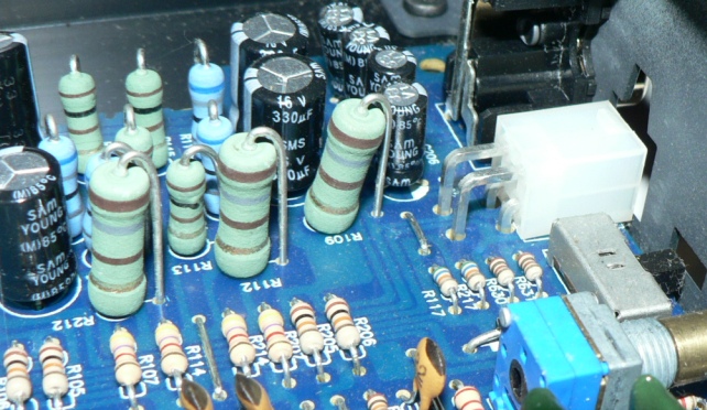

Jediné zesík odkrytovat a možná to bude napsané na desce uvnitř..
o 18.10.2012, 19:27 | Rali
počítám s tím pokud se tu nic nedozvím ;-)
otázka je jestli tam neco uvidim :-D
o 18.10.2012, 21:05 | Rali
babo raď....:-(
