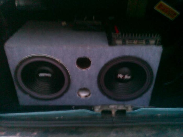

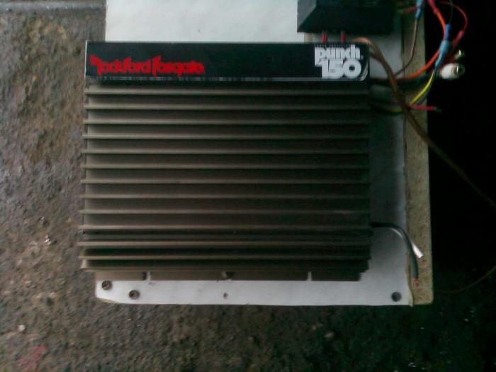

cau prodam dvojity subwofer zesik rockford fosgate punch 150 a vihibku hraje velmi pekne cenu nabidnete

Tý vole to musí hrát :D Pěkné díry :D Lepší basáky jsem nevidel !! :D

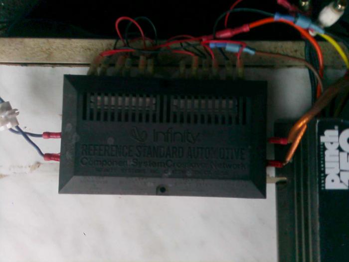

Volové, co do něj rejete?? Supvolfer náhodou pěknej, dle basreflexů i víkoných repráků SPL jako prase, kabely pěkně porovnaný, cit pro preciznost i detail... Nechápu, co se vám nelýbý, tak ukažte svoje supvolfery, lepší nemáte, co???

no a jesi dobře koukám a zrak mě neklama se mi líbí ten polystyren v bedně... jinak by sem tyto repráčky rád zgriloval...
o 20.02.2011, 21:17 | martin.dusa
ten polystyren tam je aby nezvonil ten mramor :D

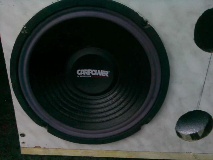

vzal bych možná toho Monacora za pár stovek ?

Dusheck : kolik nabidnes ? ostatni : jsem zacatecnik a nemam penize abych si mohl kupovat drahy repro a drevotrisku kdyby nekdo chtel tak prodam ten zesik a ten druhej reprak ( ale ten asi zadnou cenu nemam takze sorry jestli jsem vas urazil timto "bastlem"

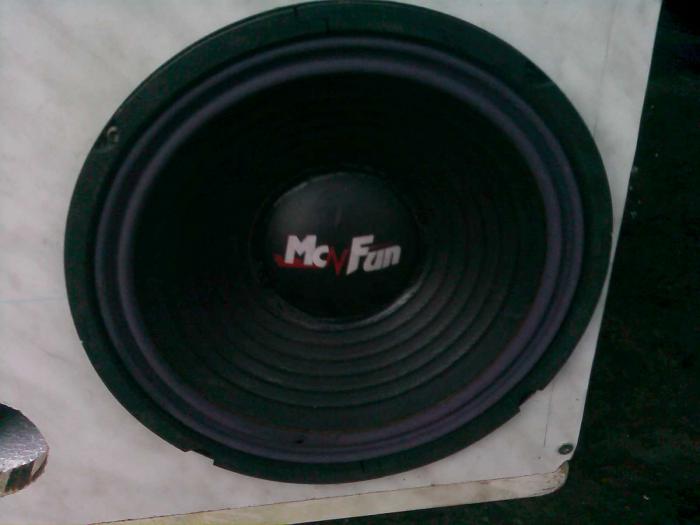

jj stím souhlasím že každý nějak začínal . Ale když jsem začínal tak jsem si o tom aspon něco přečetl :) Ale tady nejde spíš o komponenty (i když je blbost použít do stejné bedny dva rozdílné basáky které mají rozdílné parametry) jak o provedení .Nevím kde jsi četl že "tlumit" polistyrenem a navíc akustický přetlak ti nic neříká ? Použité kabely a jejich propojení jsem snad horší neviděl snad jen u jednoho člena :D :) .. A jak píšeš že nemáš na drahé repro a dřevotřísku tak ti neco řeknu co rád říká můj kamarád " když nemáš peníze tak se do autohifi neser" i když stím plně nesouhlasím má to něco do sebe a tím myslím že nemusíš kupovat drahé komponenty aby to "pěkně" zahrálo a je celkem "jedno" jestli použiješ dřevotřísku nebo mdfku i když mdfka je nejvhodnější :) Tot asi vše kdyby nějaký rýpal chtěl vidět můj první basák klidně někde vyhrabu fotku :)

No ten polystyren ti spíš jen ubere objem bedny, takže funkční určitě neni... největší průšvih jsou ty díry, který si tam udělal a nedal si do nich bassreflexový nátrubky.. a troufnu si říct, že ten Carpower kdyby byl v dobře udělaný bedně by ti zahrál o dost líp, než ty dva dohromady v týhle "nepovedený" bedně. Jinak jak už je psáno výše, zpravidla se nekombinujou v jedný společný ozvučnici dva rozdílný basáky.

Pavel159: JJ místo těch děr by nátrubky byly hodně znát. Problém je v tom, že ani nátrubek nemůžeš dát ledajakej, ale odvíjí se od vlastností měničů (basáků), objemu ozvučnice atd. Akustika prostě není tak uplně sranda a pokud chceš konstruovat box, měl by sis o tom něco přečíst. Pokud ti jde o to aby to hrálo a moc tě to nezajímá, kup si nějakej osazenej box od ověřený značky a bude to hrát že se budeš divit.
