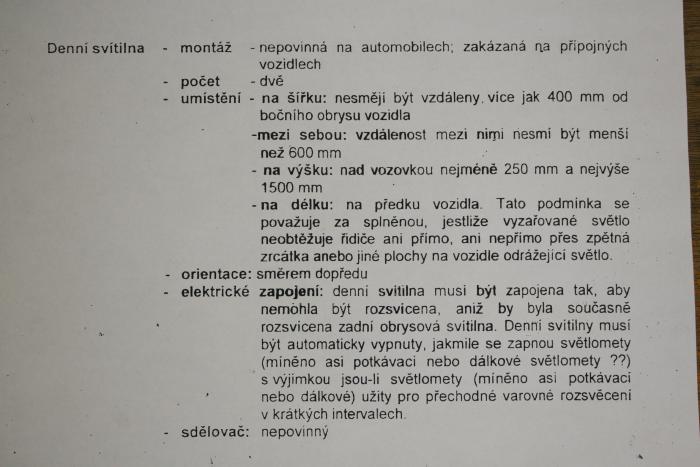

o 24.10.2008, 14:33 | Dragster
foto k příspěvku  od Dragster
o 24.10.2008, 14:36 | Dragster
S tím značením E8 jak jsem tě psal to není pravda, pokud to světlo bude vyrobeno v ČR tak tam bude 8, pokud jinde, tak tam bude jiné číslo podle konkrétní země. Musí tam být E v kružnici s nějakým číslem a hlavně označení RL, určuje, že se jedná o světlo určené pr denní svícení. Snad tě to bude stačit.
