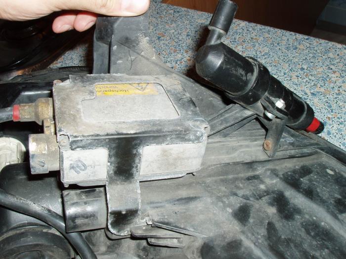

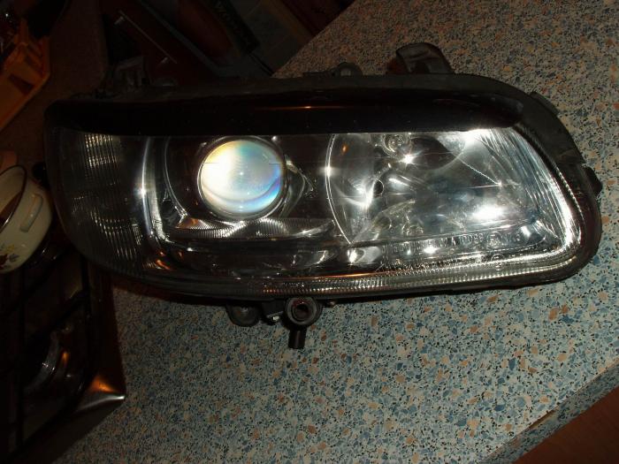

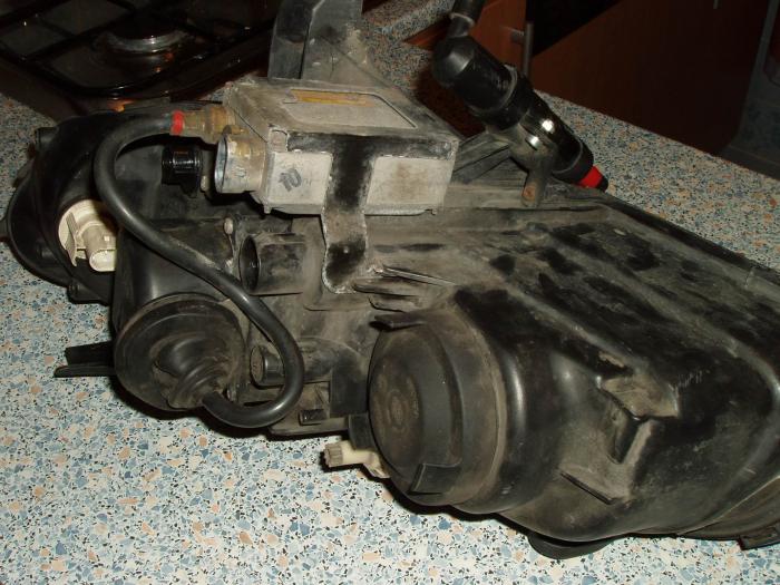

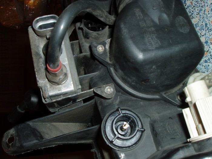

Ahoj Dane,
tak jsem si zakoupil světla na Omegu v domění, že jsou origo a teď tam vidim zase ty startéry :-) jsi neříkal, že i origo je tam mají, když jsme to montovali na ty DEPA. Zítra to tam dam tak uvidim jak to dopadne co se týče svítivosti a hlášky na palubním PC.

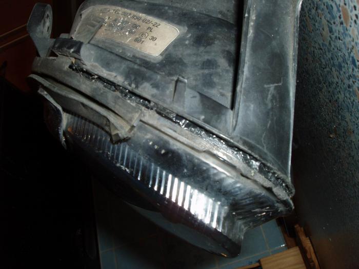

Tyto světla jsou zadní část HELLA, kde je vidět origo úchyt a přední plexi je měněno za DEPO - nemělo by to snad ničemu vadit předpokládam, že to jen předchozí majitel měnil z důvodu zašlosti.
Jinak jak poznam ORIGO čočku ? nebo jak se dostanu na tu výbojku? Díky
foto k příspěvku  od Lumík

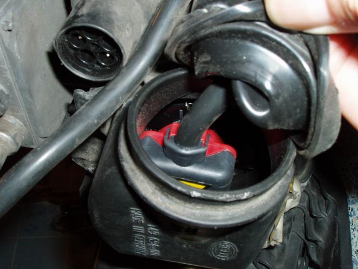

o 10.10.2008, 23:25 | Lumík
Tady je ta výbojka. Mi rekni jak vypadjí origo Xenony od přestavbové sady. Já tam rozdíl nevidim. Startery totozne jen ta vybojka je tam jinak umistena nez posledne na tech DEPO.
Diky za vysvetleni

Ještě dotaz. K čemupak slouží to sání před startérem jak je na fotce?
o 10.10.2008, 23:37 | Lumík
a ještě bych měl dotaz k čemu slouží ten zaměřovač přes startérem :-) to saní tam.
o 11.10.2008, 00:26 | zipp
to sání nebo zaměřovač jak říkáš bych tipl na ostřikovač světel

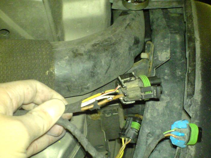

o 11.10.2008, 19:34 | Lumík
Svoji story dotáhnu do konce.

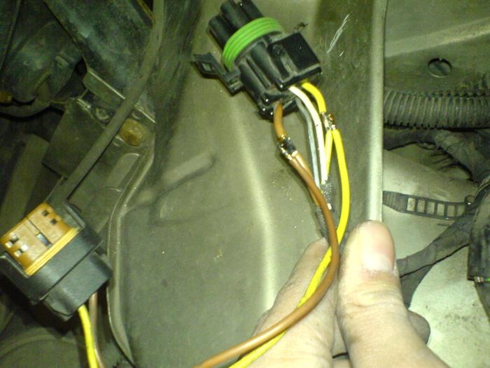

Přijedu za kamarádem z Opel clubu, který dokaáže Omegu rozebrat za hodinu do šroubku. Říkam mam tyto světla a chtěl bych je dostat na auto. Říká bude ti chybět jeden konektor k těm startérům, ale hodim oko do auta a snad něco najdem. Když jsem viděl dvě komplet elektriky do Omegy B,C nevěřil jsem očím.

o 11.10.2008, 19:37 | Lumík
Pak přidat new konektor

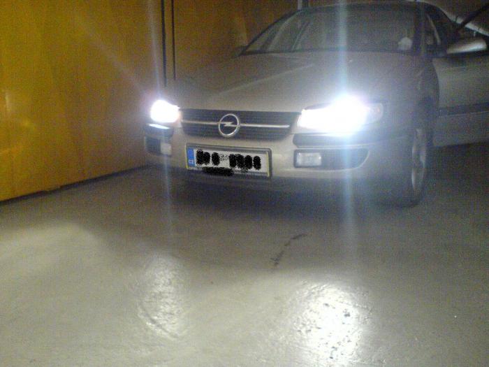

A takto je výsledek celé dnešního hraní.
Dane tomu říkam prácička :)
JInak ten zaměřovač je opravdu na ostřikovače, ty jsme sundali.

a jak sis představoval origo xenony ? :) vpodstatě to je to samý co HIDka akorát je to tam origo zabušený do nebo k tomu světlu od výrobce, xenon výbojka jinak než bez startéru aka meniče na vysoký napětí fungovat nedokáže tudíž to neni tak že origo xenon je jakýsi lampa s jakousi žárovkou do který prostě vede jen konektor :)
necméně opel to tam má fakt hrozně chycený ale asi bych od nich ani lepší práci nečekal....... jinak zaměřovač je ostřik :)
pokud máš jiný plexi předek tak bych tipnul že to starý bylo klasicky na maděru takže se už měnilo :)

to Nismo.Power. Vše jak říkáš. Jen bych viděl rozdíl v čočce, Jinak máš pravdu je to v uchycení atd.
Nu já jen že HIDka mi na palubním PC pořád hlásila, že nesvítim a po Origo sadě mi to nehlásí nic. Někde neco bylo spatne i kdyz to dan zapojil přes relátka.
o 13.10.2008, 09:35 | xenonman | Upraveno: 2008-10-13 09:36:05
no mas na to smulu, rozdelaval tu lampu nekdo pac ty kryty jdou casem na vecne casy a deppo je nelevnejsi varianta, nicmene asi nevedel jak na to pac se mu to moc nepovedlo, k vybojce se dostanes ze povolis 4 srouby na zadni strane kam vede ten kabel ze starteru,otocis pak koleckem co je na vybojce a mas vyreseno, nismo meles samo kraviny jako vzdy, opel zrovna ma svetla i elektroniku od helly coz je to nej na trhu.
o 13.10.2008, 10:04 | Lumík
Přesně tak Dane jak jsi mě upozorňoval při koupě DEPO, že to nebude žádná sláva. Teď když můžu porovnat nikdy bych DEPO nekoupil. Hella svítí na jedničku.
Těžko říci jak ten dotyčný to překrytovával, ale rozhodně to bylo z důvodu zašlosti PLEXI jak říkáš a použil plexi z DEPO tak uvidimí jak dlouho vydřží a hlavně jestli to je dobře utěsněné.
Zatim je to vše OK a i palubní PC nic nehlásí.
Na výbojku jsem se už dostal, chtěl jsem jen vědět jaké tam jsou, kdybych náhodu chtěl více kelvinovou, ale uúdaje o kelvinech nani nebyly.
