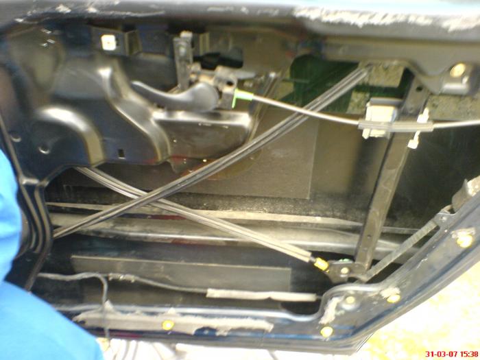

hele ... :o)) tohle budes laminovat ..,
btw .. tapec jde do dveri 6cm, skoro az ke sklu ..,
uz se ti orosilo celo ??? :o)))
foto k příspěvku  od clown
o 25.09.2008, 15:03 | Escudo
to je naprosto totožný jako u mě u audiny, řešení jediný, vytlumit komplet tapec a vykašlat se na díry, ozvučnice pak neni mezi plechama, ale mezi vnějšim plechem a tapecem, důležitý je ale samo pak utěsnit tapec ke dveřím
o 25.09.2008, 17:24 | DJ_Felda
clown: Se prijedu podivat na escuda,jak laminuje. To se budu kochat.:-)))))
o 25.09.2008, 20:44 | clown
tapec neutesnis .. protoze VW :o((( je to nasazeny jen na bajonet a tapec je papir ..
o 25.09.2008, 20:52 | -Tomas_217-
LOL tak to se prijedu podivat take :))
Myslim, ze jak pise pepa by to ale take slo celkem poresit...priskyrici zpevnis tapec,vytlumis a tesneni taky nejak pujde :)
o 25.09.2008, 20:59 | clown
btw ..., jsou to zadni dvere :o)) jsou v tom jen S6 :o) vylumeno Braxem, powertape a platy od Zealumu .., staci .., hrajou na tom jen pohadky :o))
o 25.09.2008, 21:05 | DJ_Felda
jeeeeee,to by se mi tam krasne spalo :-))
o 26.09.2008, 04:33 | signum
Asi bych použil ten tapec zezadu jako kopyto na laminování...
