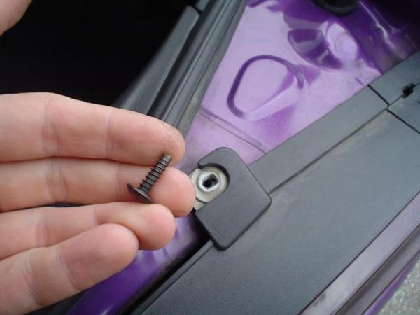

Par fotek z instalace!
Tady mas ten jediny sroub, na kterem to drzi...

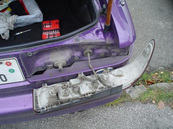

o 27.02.2007, 08:15 | Thullo
Na tehle fotce jdou videt ty packy, na kterych drzi svetlo...

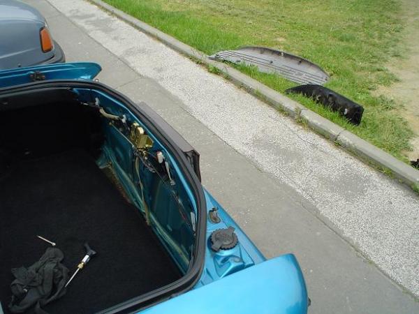

Takhle je ta silonka natahnuta na celem svetle...

o 27.02.2007, 08:16 | Thullo
Tady z jineho auta, ale taky cela lampa v puncose...

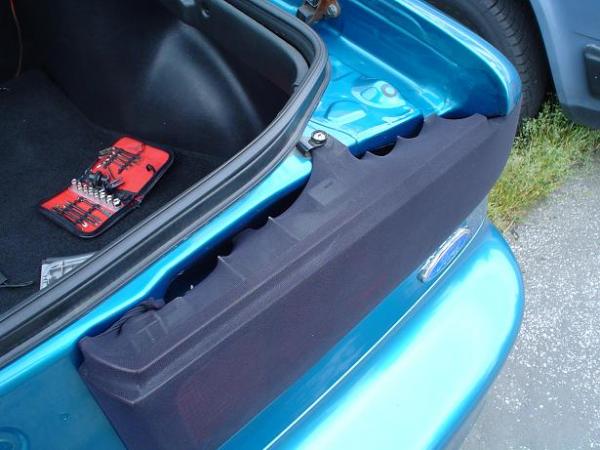

o 27.02.2007, 08:17 | Thullo
V pozadi lezi ta lampa a jsou tam patrne ty diry pro zarovky na zadni strane - v kufru je videt oddelany dekl pro pristup k odrazce...

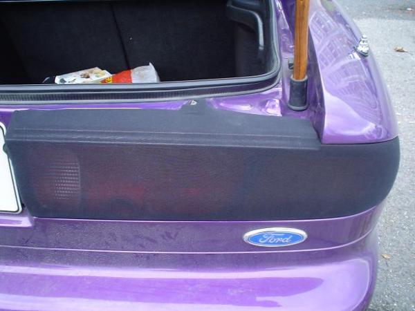

o 27.02.2007, 08:19 | Thullo
A tady na posledni fotce vydis, ze je to v tom nasunute (je to jeste pred strihanim)
Na vse ti staci jen SILONKA, KRIZOVY SROUBOVAK a 30minut casu :o)
