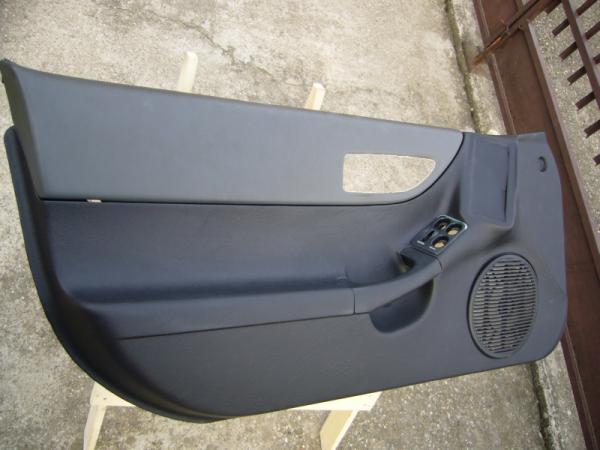

Dnes sme ti je potahli, docela brnkačka :o)
foto k příspěvku  od FBS

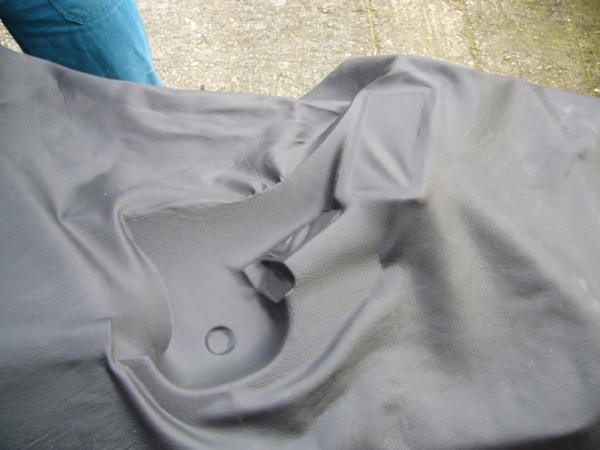

o 12.02.2007, 15:20 | FBS

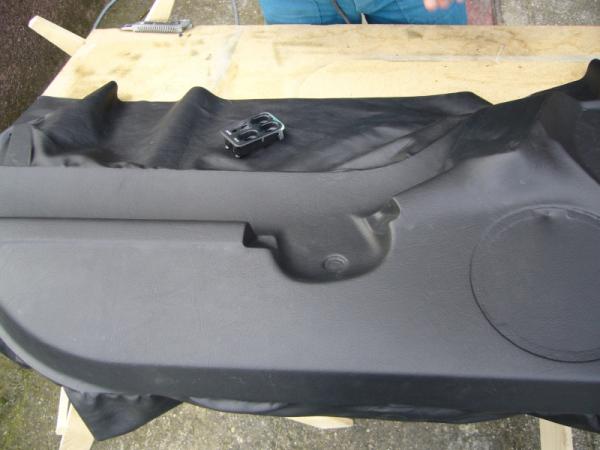

o 12.02.2007, 15:21 | FBS

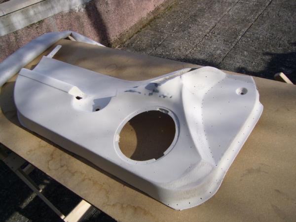

o 12.02.2007, 15:22 | FBS

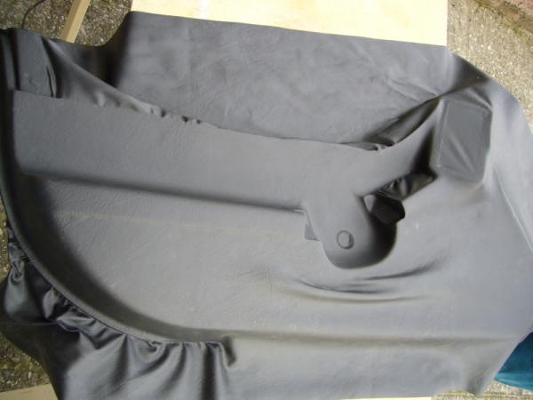

o 12.02.2007, 15:30 | Smrada (M)
Dopr. To vypada jak origo
o 12.02.2007, 15:33 | Kallin
no moc pěkná práce
o 12.02.2007, 15:40 | FBS
Smrada: Používáme automobilové koženky, vzory a barvy jsou v 95% pripadu totožné s originální koženkou... vzornik ma asi 150 vzoru a barev :o)
o 12.02.2007, 15:48 | Smrada (M)
Me jde o celek. Je to celkem slozity tvar, takze kvalitni lepidlo, kvalitni kozenka, nahrivani a tak. Nejde o barvu kozenky. Jako fakt smekam

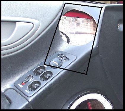

prestavba tapecu probehla za ucelem umisteni atypickeho stredovyskoveho paskoveho menice tak, aby nedoslo k naruseni zakladnich designovych linek puvodniho interieru, dveri, a jejich navaznosti na palubni desku na jedne strane, a na druhe strane aby umisteni bylo akusticky optimalni. resenim byla nakonec jedine vestavba obdelnikove MDF podlozky (bude samozrejme zpevnena oceli) a uprava ovladacich prvku oken a zpetnych zrcatek . Zvlastni zretel musel byt bran na pevnost a stabilitu vestavby a moznosti calounicke, protoze nemam rad lakovane laminatove instalace. Vestvabu sem vymyslel a udelal sam, rozborka tapecu a rozcalouneni upravenoho dilu, veskere tmeleni, vlastni calouneni a zpetnou kompletaci k me dosud naproste spokojenosti provedl Fuki a spol :-) Nize foto upravovane casti tapecu a ovladacu (dira je po vyskaci dynaudio MD130)
foto k příspěvku  od Ivouš
