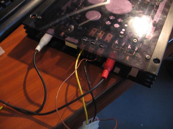

o 26.01.2007, 13:53 | clown
odzkousis i na elektrice z PC :o)))
foto k příspěvku  od clown
o 26.01.2007, 13:58 | Enismo
to je hustý :D z kompa mám jeden zdroj, ale zase bych to chtěl nějak aby to i vypadalo lidsky (nic proti Clowne ;) ) protože moje přítelkyně je děsně háklivá na různý kabely co mi už vedou po bytě, tak prostě nějak tak :)

o 26.01.2007, 15:36 | clown
Enismo ...
prisel zesik z Ebaye .. takhle to hralo jen pul hodky ... :o))
vyzkouset v aute jsem nemel silu ... :o))
o 26.01.2007, 15:42 | Enismo
:D tos to upálil? :)
o 26.01.2007, 15:53 | clown
Enismo ... ja zabijim jen subiky .. tohle neni mrdka zesik za 4000kc .. ta neco vydrzi ... :o)))

okej, tak to by jít nějakou chvíli mohlo...jde jen o to, kerej kabel je jakej?
o 26.01.2007, 18:41 | clown
zlutej je +12, cernej zem .., ale to vidis i na me foto, dole je klasicky molex
o 26.01.2007, 21:34 | Machča | Upraveno: 2007-01-26 21:37:20
clown : ale na tom opravdu ozkousis jen jestli funguje
nepocitej s tim ze by to hezky hralo zroj v kompu je na nejaky hrani dost mekej
Akordysek : to bys taky moc delat nemel nabijecka neni dostatecne vyhlazena
