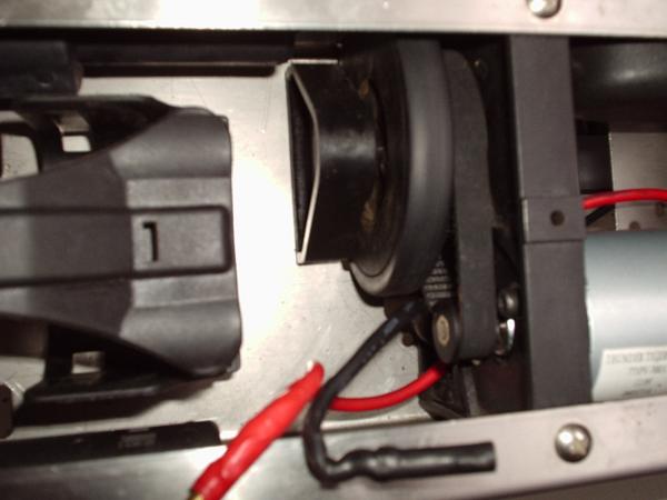

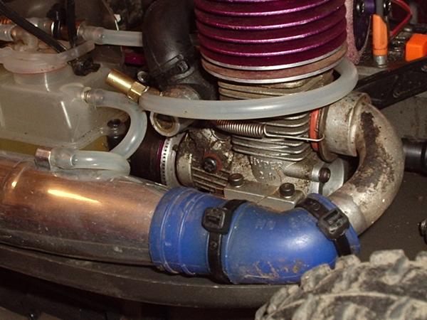

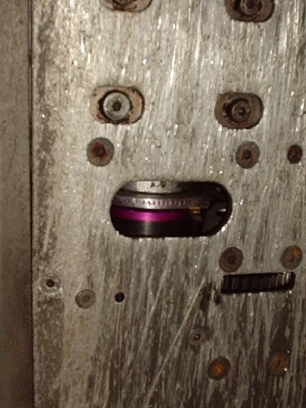

tak snad to pochopis .... ale pocital sem to a delat se to v dnesni dobe asi moc nevyplati.

JR: Při ceně toho startboxu se to dělat nevyplatí určitě

jestli to tam narves fakt netusim, ale moc bych to nevidel a ta turbinka na vykon nema vliv, je tam kvuli tahovymu starteru.
o 25.12.2006, 19:29 | CarAudio
To asi ne, páč se s tím strašně tlachají a dokonce tam píšou special Turbo a je tam vyfocený to kolečko, takže jen kvůli němu tam není.
o 25.12.2006, 19:39 | JR
koukam na to u oterenyho motoru a muze to mit nejakej vliv na proudeni paliva, ale v praxi se to proste nepozna.

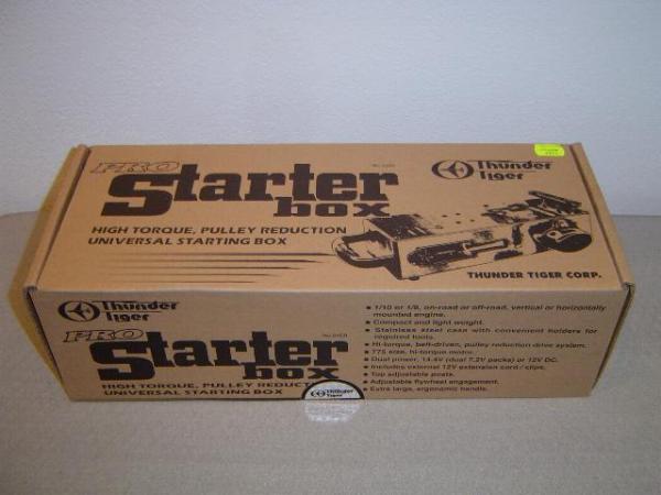

Kup tenhle, dostal jsem na vánoce a max spokojenost.

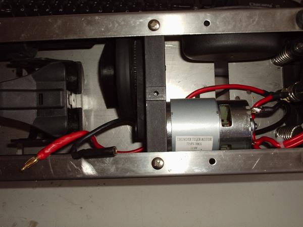

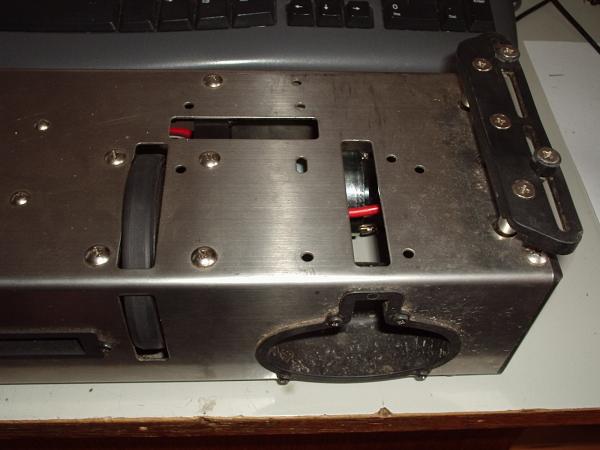

Petis: tak nejaky pokracovani jako lehka napoveda :-)

ja doufam, ze ted uz je to pochopitelny ..... kdyby ne, tak dalsi napoveda v pristim kole :-)
o 25.12.2006, 22:32 | petis
už to mám v hlavě poskládaný jako to domino a staší jebnut do ty jedný kostičky a hned mi to dojde:-))))
o 25.12.2006, 22:39 | JR
dobre, tak ja to zkusim pomalu :-))
buggy - startbox - elektromotor - reminek - gumovy kolecko - servak na auticku - spalovaci motor
uz ti to doslo? :-))
o 25.12.2006, 22:43 | Luke_288
to pryzovy kolecko roztoci to kolecko ze spodu na aute? chapu to spravne neco jako rotostart na savika? a jak to auto na tom startboxu drzi?
o 25.12.2006, 22:46 | JR
jo to gumovy kolecko roztoci setrvak na aute ..... a na startboxu to drzi diky tem vystupkum co na nem jsou
o 25.12.2006, 22:48 | Luke_288 | Upraveno: 2006-12-25 22:48:46
aha, tak to je slusna vychytavka
o 25.12.2006, 22:59 | JR
je to nejrychlejsi zpusob startovani, dokazes takhle nastartovat auto behem par vterin .... proste polozis na startbox, das zhaveni (tim ho zaroven dokazes pritlacit) a kdyz je motor dobre udelanej, tak chytne okamzite .... nemusi se sundavat kastle, tahat za nejakou snurku a nebo se trefovat tyckou od rotostartu a nebo neco podobnyho ......
