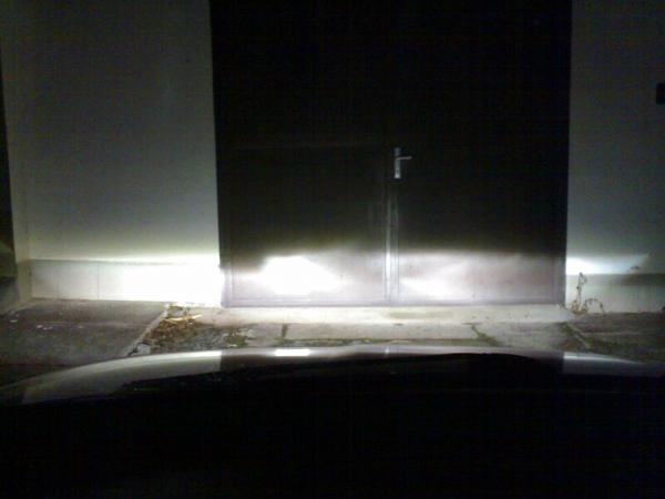

nekdo me prosil at udelam foto, uz nevim kdo tak to dam takhle verejne, takhle maji svitit xenony s vybojkama urcenyma do parabol....:-) nekdy je proste mylenka rychlejsi nez ruce....
foto k příspěvku  od xenonman
o 10.12.2006, 17:37 | xenonman | Upraveno: 2006-12-10 18:21:02
paklize nekdo setri a narve tam cokolik dopadne to tak ze to nebude takhle ohranicene a bude to oslnovat a svitit nahoru.... samö tohle je fotka bez cocek....

o 10.12.2006, 19:35 | cupra.165
cim jsi toho docilil?vybojkama D2R ?
pak udelam ja foto svyma a porovname :-))

Upresnim informaci/pochybnost : vsichni jiste vite, ze treba takova fabie oslnuje i kdyz ma spravne serizena svetla. A ted si predstavte, ze vas bude oslnovat xenonama. A takhle je to na spouste aut. Ano nekteri vyrobci pouzivaji xenony v parabolach (D2R), ale ty paraboly jsou jiste nejak uzpusobeny nehlede na to, ze xenon ma mit automaticke naklaneni svetla dle zatizeni prdele. Pokud se mylim, opravte mne. Nemam ty normy v hlavne a,e vim ze xenon ma mit automaticke klopeni svetel a povinne ostrikovace svetel.

ne tak to s parabolama se mejlis, lampy nemusi by nejak specialne prizpusobene pro xenony, treba tvuj ford nebo jake koliv jine auto bude svitit uplne stejne kdyz tam ty xenony dodelam jako tvoje origo, co do ostrikovacu je to uplna blost co do prakticnosti a naklapeni uz si na tvem aute nekdy zazil v realu automaticke naklapeni? bohate postaci kolecko a moznost regulece sklonu sam,abychom tu zase nevedli debatu o nicem,jinak daryle ty si to nechtel tyhle fotky ale to je jedno bylo to tusim dotaz na g4 a nekdo tam dal spatne vybojky do parabol, ale jedinej problem kdo kde muze mit je stk? a to pouze v nekterych stanicich podle toho na koho narazite, nebude se jim zamlouvat absence automaticke regulace...
kazdopadne zakony jsou dane s tim my nic nenadelame a je asi kazdeho vec jak si ze svym mazlikem naklada a co si da do svetel pokud to auto neoslnuje a clovek dobre vidi tak to plni ucel, to je muj nazor...
na zaver pokud bude oslnovat fabie s xenonama origo bude aj s dodelavanejma, jinak ono kdyz se poradne soustredis tak budou oslnovat asi i tvoje xenony kdyz se na to clovek prilis zameri....

hezky foto ... sviti to i na zem, nebo jen pred sebe ? ala tusim C5
ty dvere znam :o) tam jsem uz byl taky :o))
btw .. xen .. ten motorek mi schovej :o)

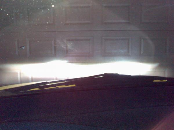

takze hazu foto,jak sem slibil..pocitam,ze xenonmuz ma ty same svetla na ibize co ja :-) da se z toho neco vycist? :-)

o 11.12.2006, 23:15 | xenonman
mno asi jen to ze moje svitej vic :-) a nedelaj ti fajku....
o 11.12.2006, 23:17 | cupra.165
mam je sklopene co nejniz..a to po celou dobu provozu :-)
o 11.12.2006, 23:28 | tappaja
Jo, tvoje svitej vic, protoze je to foceny nakym shitem a je to prepaleny:o) A fajky sem si nevsim ani na jednech:o)
A cuprovi tam levy dela nakej zub a ma pred garazi vypaleny listi:o)

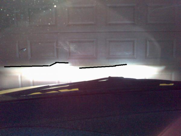

o 12.12.2006, 08:37 | xenonman | Upraveno: 2006-12-12 08:39:24
tohle same ti budou delat cocky kdyz je das proti stene...jo je to foceno na rychlo telefonem :-)
na te prave strane to neni patrne tolik protoze je v parabole malinko pootocena vybojka :-)

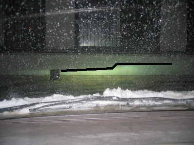

a takhle sviti cocka
o 12.12.2006, 09:08 | Alííí
xenonmaniak: To nei aktuální foto, že en? Nebo kde takhle sněží kuwa?
o 12.12.2006, 09:46 | xenonman
to snezi venku :-) ale je to uz nejakej ten patek asi tak 2 roky :-)
