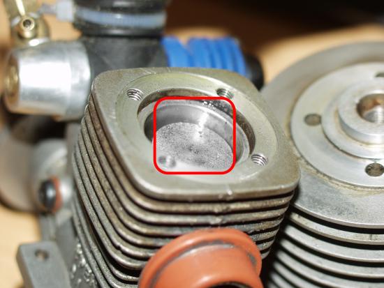

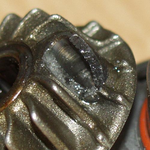

Tož chlapi, tak potřeboval bych nutně sehnat toto kolo, který odvádí spaliny do výfuku. vypadá jak turbína a je hned za startérem a má jehlový ložiska. Z neznámých důvodů se uštíplo kus litiny a ta se dostala do válce, zrušila 4 svíčky a nakonec jsem než se motor zničí na to přišel. Ve válci nejsou šrámy. Dá se to sehnat jako náhradní díl ?
Pohled do motoru na vrch pístu.

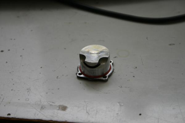

Detail pístu a pilin z litiny no spíše jen prášku.

o 04.12.2006, 20:23 | CarAudio

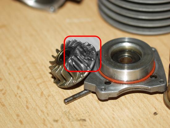

Tady pohled na oddělané kolo s unašečem, který to nevydržel a nevím proč :-(
foto k příspěvku  od CarAudio

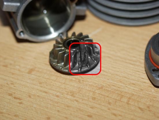

Detail :
o 04.12.2006, 20:24 | CarAudio

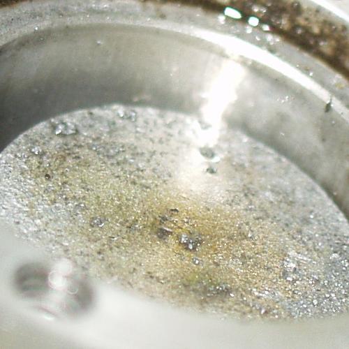

POhled druhý na to kolo :
o 04.12.2006, 20:25 | CarAudio

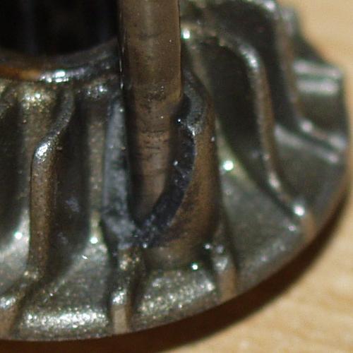

Detail :
o 04.12.2006, 20:27 | CarAudio
Nechci riskovat a radši bych sehnal todle kolečko, aby se dalo zase lítat.
Pokud máte námět , dejte mi prosím vědět.
Díky

o 04.12.2006, 21:08 | CarAudio
Jo je to Motor Hyper 21 a je to za tahovým startérem. Ten čudlík jde přímo na kliku . Už hledám co a jak.

o 04.12.2006, 21:25 | CarAudio
Přemýšlím nad tím to oddělat a nechat to na startbox. K čemu tam to kolo je ?

caraudio, mam skusenosti len z .12 teda s 2.11ccm na cestak.. a to kolo je tam na kokot :) doslova... ten motor (2.11) je shit sam o sebe a ta vrtula to este viac pokazila, motor sa nedal ladit. Vsetci to menili za normalne uzavrete plato, bez tahoveho starteru a motor isiel bez problemu ladit. Asi odtial nejak unikal tlak alebo neviem...
Motory ale ajtak do mesiacu dvoch skapali (co by sme chceli za 2900,- SKK)
Na tvojom mieste by som kupil nahradny diel a odjazdil motor. A ked ti skape uplne a budes kupovat novy, tak nejaku osvedcenu kvalitku - spickove RB, pripadne o nieco lacnejsie Sirio (vynikajuce aj tie ECO verzie) pripadne nieco designed by Rossi a k tomu klasicky startbox.
o 04.12.2006, 21:40 | CarAudio
Koukal jsem na píst a vypadá OK. Asi zaslepím tu stranu kde byl tahový startér a vyzkouším co to udělá. Motor dojezdím a příští rok pořídím asi jinej a tento ponechám na experimenty :-)))
Jinak díky akime :-)
o 04.12.2006, 22:05 | JR
je to volnobezka od tahovyho starteru ... jednu tu mam ze staryho motoru, tak bych ti ji asi mohl poslat :-)
o 04.12.2006, 22:11 | CarAudio
tak to se domluvíme. kdž tak mi napiš na info@webmastering.cz co a jak .
Musí tam bezpodmínečně být ? Už mám plánek aby mi kluci ve výrobě udělali záslepku a zkusím startbox.

o 04.12.2006, 23:35 | JR
CA: tohle je doplnek k tahovymu. Kdyz das startbox, tak se prodava zaslepka (doporucuju pouzit oroginal)
