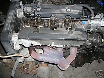

o 20.11.2006, 12:02 | H-Honza (M)
vypada to dost podobne tomuhle, ale tohle je pry 1,8 a on ma udajne 1,6tku, nicmene treba tesneni na vyfuck nam z 1,6tky nepasovalo, a pasovalo z 1,8micky.... jsem z toho fakt zmatenej pac chce dost veci na motor ....
foto k příspěvku  od H-Honza
o 20.11.2006, 12:20 | Honza2.016v
podle bloku , vik a vedeni kapaliny z hlavy to vypada na neco staryho ..takovy ritmo. croma. a starsi.nema to totiz vyvazovacky, takze starej blok , coz melo tipo 1.6 DOHC 90PS a stary cromy, ale zas nemelo tyhle kulaty vika a vedeni kapainy horem takhle pres svicky... ..vidim to na nejakej motor z toho ritma 1.8ma uz vyvazovacky mela..teda ta novejsi..
uz jen to ze 93r. ma kulatej predek , a pouze SOHC motry, tak to je nejaky ukrutny lego...s prerazenejma cislama..
o 20.11.2006, 12:27 | H-Honza (M)
nee to na obrazku je motor z ritma ale ten obrazek je ilustracni. to vedeni pres svicky tam neni, dal jsem to jen kvuli tem vackam aby to bylo videt jak to taknejak vypada....

o 20.11.2006, 16:30 | Honza2.016v
no ono moc rozdílů není -pokud ten motor nemá vyvažovačky,ale vypadá stejně ,tak by to měla bejt 1.6DOHC ..

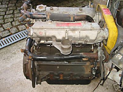

o 21.11.2006, 14:00 | MarauderZ28
o 21.11.2006, 15:34 | Honza2.016v
Mar: to je ten motor? jetsli to je jednobod, takto jena tuty, 1.6..tohle spíš vypadá jako 2.0 8V motor , jelikož to má vývod na EGR(ERG?)
pár fotek2.0 8v motoru mamtady:
jinak něco je snad na www.fiattipo.net v galerii..
o 22.11.2006, 07:29 | MarauderZ28
nene jen sem našel obdobnej co popisoval Honza tak mě napadlo zda to není on .. jinak je to 2,0 ...

o 23.11.2006, 15:48 | MarauderZ28
to odemě je 2,0 litr z Alfy ...
