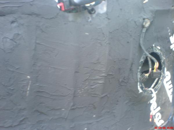

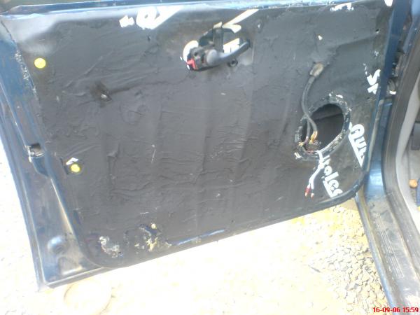

tak dvere jsou jiz o 1kg zase tezsi ..
:o) takhle to vypadalalo po nanostu prvni vrstvy ...
rozdil je znat uz ted .. nejen pri zvuku zabouchnuti dveri .. :o))
ty vlny z a toho autoleads asfaltu jsou tam uz na furt !!! jako ty se neohnou ..
jen mi je lito nekoho, az bude chtit treba neco udelat ve dverich :o))

o 17.09.2006, 10:09 | clown
jeste je pres to jedna vrstva .. ale zatim bez foto ..
musim vymenit ty krouzky pod repro, protoze jsou moc vysoky a bud upravim tapecak, nebo krouzky :o)

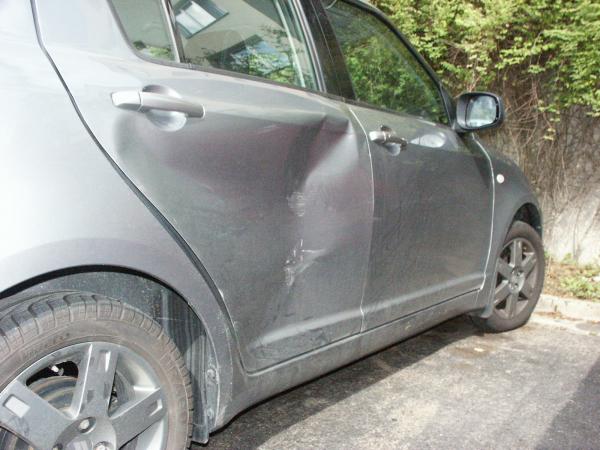

jen pro info, takhle to dopada, kdyz zaparkujete pred diskotekou a nejakej blbecek tam pak na parkovisti ucil ridit holku bez ridicaku a pod vlivem alkoholu
foto k příspěvku  od Fresh
o 17.09.2006, 14:05 | Fresh
a tady sou foto, jak to bylo vytlumeny
o 18.09.2006, 10:59 | clown
Fresh .. a jakej je v tom rozdil kdyz te zborej ???
Sikadamp, ani jine tlumeni nesundas ze dveri .. krome tech co to maj za vlastnost ..
mam to pres rok odzkouseny na vnejsim plechu a je to kamenny .. ,
vnitrni ram dveri, nejde uzavrit naplocho, jdou tam kapsy tapecaku, proto je tam ta prohluben . takze varianta
a) nechat tam jen asfalt plat (hejbe se) - to ne
b) dat tam laminat - s tim neumim a auto po laminatu jsem odsmradoval mesic
c) pouzit zase pastu Brax, pretahnout s ni Autoleads platy .. , bylo to za hodku hotovy, pak jen nechat uschnout dve hodky a nandat tapacak ..
a ze to vypada tak jak to vypada ??? tak to mne desne trapi .. delam to pro sebe
d) udajne pry po republiblice neni ani jedna deska Sikadampu a spol... :o) pry se zatoulal jeden kamion ..
o 18.09.2006, 11:00 | clown
a propos .. myslim, ze se svyma 50tkm rocne tech moznosti jak to auto poskodit potkamvam dost ... drobne odreniny neresim ...
o 18.09.2006, 12:17 | Fresh
ja to myslel tak, ze vic jak jsem to mel vytlumeny bych to uz nedelal, prave proto, ze uz takhle to jde blbe dolu
