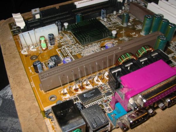

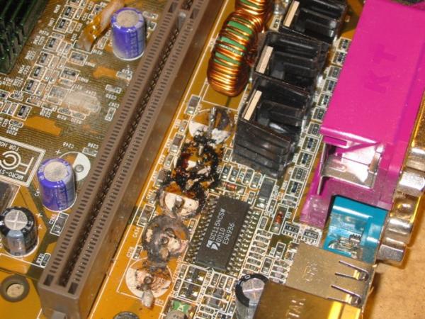

Tak sem asi po roce rozebral PC že ho zbavim prachu a co sem neobjevil
foto k příspěvku  od Vita_Megane
o 12.09.2006, 08:14 | Vita_Megane
o 12.09.2006, 08:15 | Vita_Megane
Zatim to žije, ale mám očekávat rychlou smrt?

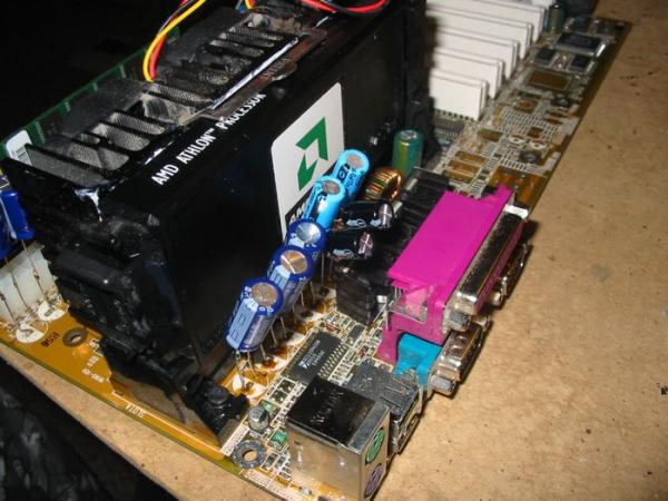

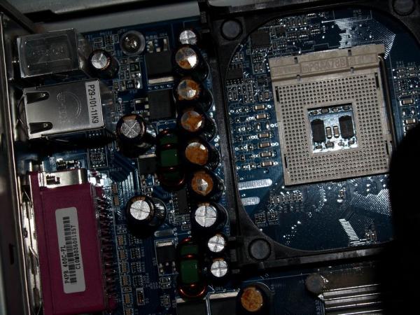

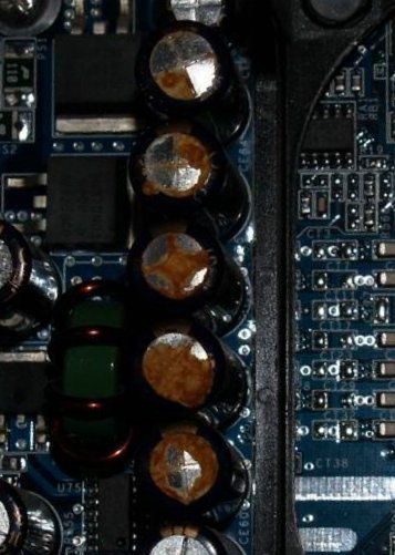

Bezna zavada u starsich desek. Me to bezelo asi jeste mesic v mensi neochotou nabihat, nakonec se jednou vyvalil bilej dym v diry po disketovce a uz nenabehlo. Vyndal sem to, ocistil izopropanolem, trafopajkou naprskal draty s kondama. Zapojil, pustil a jela jak nova, dodneska ji ma kamos uz 3 roky v serveru a zadnej problem.
