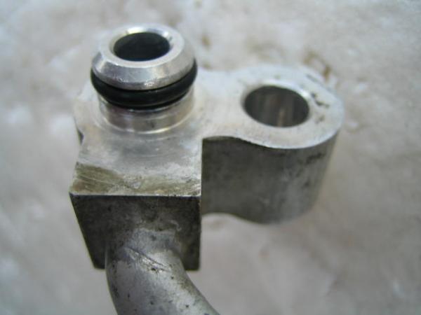

Shanim potrubi ke klime na Civika 5g.Nebo pri nejhorsim bych naohybal nove.Ale mam problem ze mi chybi jedna koncovka.Nevim jestli se tato koncovka pouziva i u jinych aut.Cep s o-krouzkem se zastrci do filtru a pripevni sroubkem aby to nevypadlo.Prave nevim jestli by to meli nekde kde opravuji autoklimatizace.Popripade kde je opravuji v severnich cechach?Diky

v nejhorsim vyrobit nove a privarit na tu trubku.....

O tom uz jsem taky premyslel.Asi fakt sezenu kousek hliniku a zkusim to... :-(

prijde mi to stejny u vsech aut, takze v nejhorsim proste nejakou koncovku z vrakace a na ni navarit trubku jakou je potreba

Cervin ... stejny nejsou ani omylem ... delal jsem nejaky pripravky na tyto klima trubky pro Parker :-)

Tak jsem nakonec trubicku dal medenou a koncovky udelal z mosazi.Zapajim to stribrem a je to.Snad to nebude vadit?
