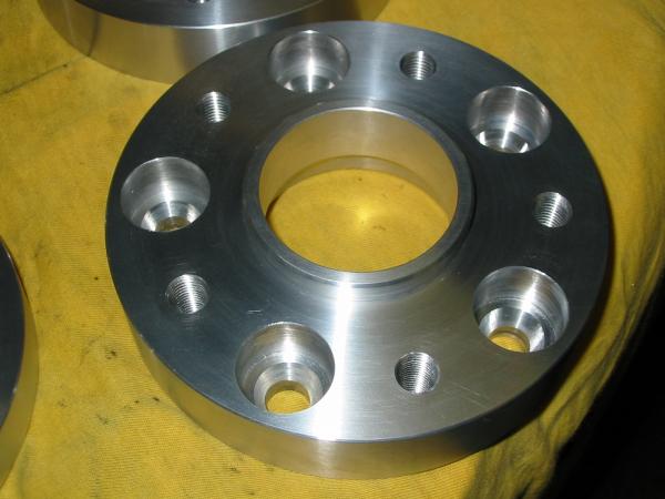

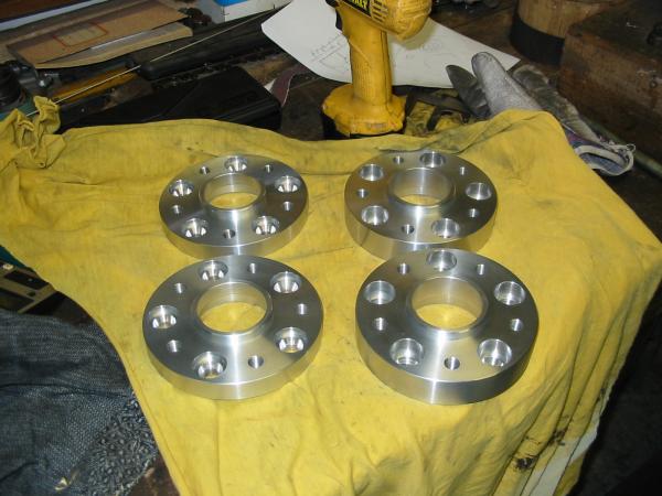

Rychle Ochotně Levně - tak dělá TMX.806 fakt max spokojenost, od piercingu po podložku :o))) Jako frajer tohle udělat tou žlutou vrtajdičkou to musí bejt max kus fortele ...
o 23.06.2006, 00:35 | MarauderZ28
o 23.06.2006, 02:23 | signum
Se nediv,vždyť je to DeWalt :o)
o 23.06.2006, 05:19 | Pagoš
Piercing pěknej, kde jsou ty podložky? :-))
o 23.06.2006, 05:36 | tmx.806
jako signum, jak je dobrej vercajk... :-)))
o 23.06.2006, 05:50 | Petrando
Nemyslim si, ze by se daly aku vrtackou vyvrtat presne diry a to tak aby byly vzdy 100% kolme a jeste na podlozky pro kola, kde zalezi na kazdem stupni. To neni realne.
o 23.06.2006, 06:10 | tappaja
Petrando jeste spi asi...
o 23.06.2006, 06:26 | Petura
hmm hodně dobrá vrtačka ... a ještě lepší ruce .. :o))
Petrando: :o))))))))))
o 23.06.2006, 06:27 | tmx.806
Petrando: no to je jasny! proto na ni mam jeste stojan ze dreva a co ujede moc, to doskrabnu pilnikem... ;-)

Změna rozteče, nebo jen bezpečnější rozšíření?
Materiál?
Šířka?

jen rozšíření, ale předchozí byly pro změnu rozteče STS má hloupou rozteč :o(

Z28: Materiál, šířka?

šířka ty jo z hlavy už nevím asi 2 a 3 cm, dělal sem to naschvál větší abych to případně mohl zmenšit naopak to jde blbě :o)

akorat jestli to je dural ci hlinik tak ten zavit v tom je dost osemetnej - volil bych kovovy pouzdra

newman- z hliniku by se tezko delal tenhle povrch... z toho se fakt neda soustruzit....
myslim ze zavit v duralu je bez problemu.... ted sme delali tahovou zkousku a ulit pevnosti sroub, misto predpopkladanyho vytrzeni zavitu......
nic proti tomu, ale myslim ze pridelat si na kolo jeste takovouhle neodpruzenou hmotu.....neni zrovna ve prospech jizdnich vlastnosti....ale u auta na paradu.....

některý kolový firmy vyráběj a dodávaj podložky ke kolům naprosto běžně aby nemuseli dělat tolik rozdílnech ET a nebo dokonce rozteče je to stejný jako nasadit kolo o úplně jiným ET než tam má bejt, nakonec ono 18" kolo váží taky naprosto jinak než 16" takže tohle fakt neřešte neb to tak není .. s tou váhou. K výdrži závitu - na okruhu v Brně jsme hodili hodiny s Probem co mělo podlozky bez pouzder a závit se ani nehnul, taky si myslím, že pokud to má dostatečnou tloušťku nemá šanc se vytrhnout ...

assassin: S tim zavitem jsi potvrdil moje predpoklady - uz jsem to chtel davat na trhacku... ;-)

noo tam ty pouzdra se davaj hlavne kvuli kokotum v pneuserivsech, ktery ti tohle klidne vemou momentem a zavity jsou v pice :( na to jediny bych si dal bacha

pouzdro se klidně taky protočí jako prd ani se nenaděješ .... jinak existujou i plovoucí matky ale v týhle rozteči je to stejnak moc ...
