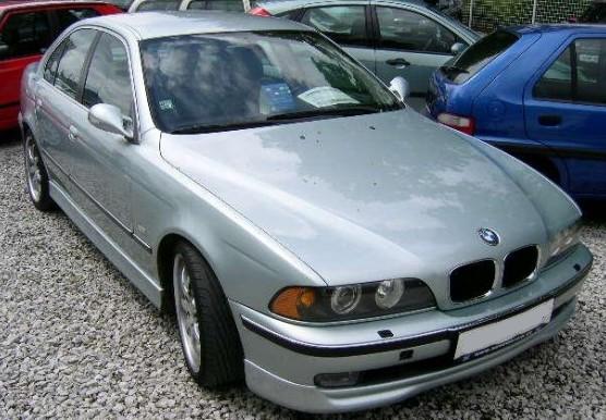

Chci se jet podívat na BMW 525 TDS, 1997 rok, 150000km najeto (???). Na co si mám dát pozor? Díky za jakýkoliv rady.
o 13.06.2006, 22:18 | tappaja
Ze na ty roky, kor dyzl, ma nejak malo km, ale to je proste CR...
o 13.06.2006, 22:28 | free.tree
No to mi je taky divný... je to tenhle kousek
foto k příspěvku  od free.tree

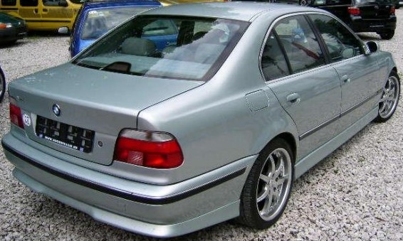

o 13.06.2006, 22:31 | free.tree
o 13.06.2006, 22:37 | kral007 (eXtrem-audio.cz) (M)
jinak 2.5TDs nic moc motor pro tohle
o 13.06.2006, 22:42 | H.E.R.O.
nejsem žádnej znalec,ale tydle zrcátka mělo bmw už v roce 97? a na 525? spíš bych to v tomhle roce viděl u nějaký Z3 než na tomhle...

origo zrcatka co tam patri jsou na tom hezci, tyhle fakt je nna 3er
o 13.06.2006, 23:14 | Pivson
zrcátka možno dodělat
Auto má facelift světla z roku 2000 (přesně ted nevím)
Kilometry docela malo, obětoval bych nějáký prachy a nechal to zkouknout přímo u BMW někdy jsou schopni dohledat pravé kilometry.
Na narazníku schází krytka na tažný oko, někdo to tahal ? možná
motor je nachylnej na špatné zachazení. Za studena nehonit jinak odejde min tesnění či hlava

Tak jsem se vrátil... bohužel (bohudík) bez auta. Takhle na fotce to vypadá celkem slušně, ale v reálu to byl celkem mazec. Motor na tom autě byl dle mého asi nejslušnější. Interiér, to byla hrůza děs, lak oloupanej (to je prej bolest dovezených aut z Itálie :-) volat sedřenej jak šmirglem to prej je taky od sluníčka :-), kůže z valchovaná, jak když tam někdo těch 9 let i spal :-), brzdy by potřebovaly vyměnit, gumy sjetý nasračku, hliníky omlácený.... no prostě bych do toho ještě 100 musel nasypat.... takže budu hledat dál....

škoda, vypadá fakt pěkně, kolik tam byla cenovka? takhle podle fotek a stavu co píšeš odpovídá 170-190tkč
