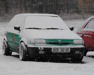

there are some photos... more info by email and icq ;-)
o 13.04.2006, 18:02 | Luke-Jeep
in winter ;-)

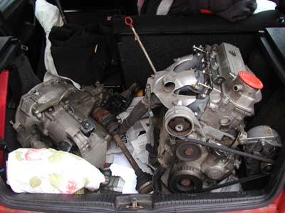

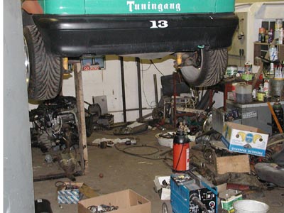

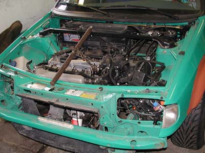

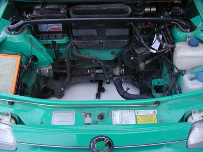

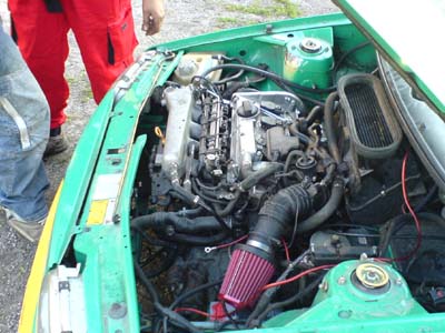

old engine...
o 13.04.2006, 18:06 | Luke-Jeep
o 13.04.2006, 18:07 | Luke-Jeep

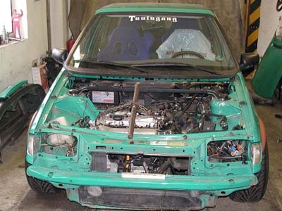

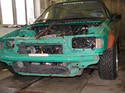

let´s try new engine

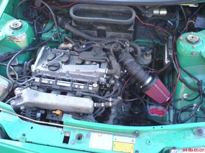

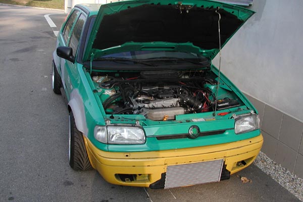

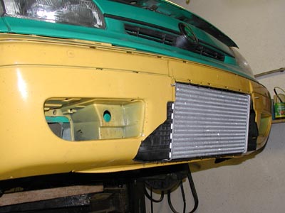

small intercooler

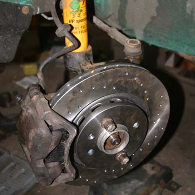

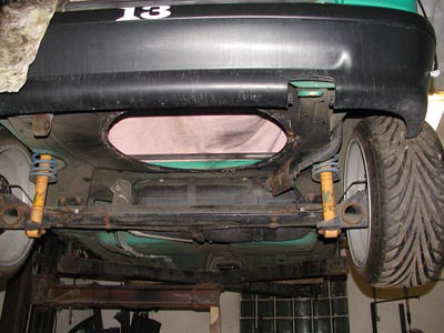

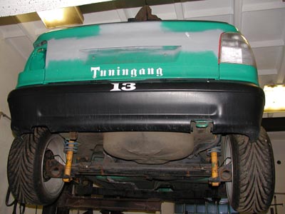

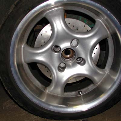

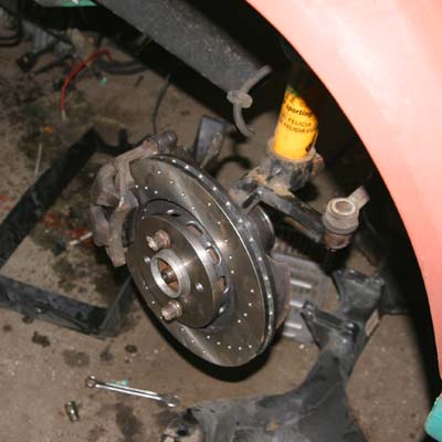

brakes...
o 13.04.2006, 18:16 | Luke-Jeep

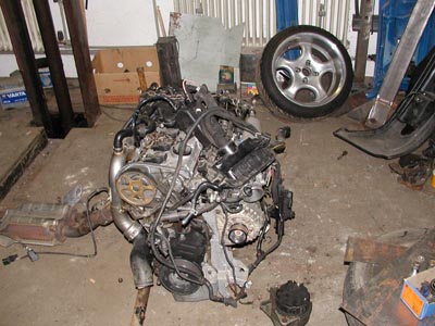

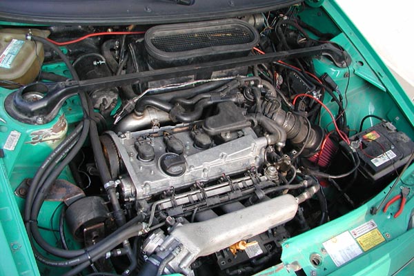

engine semifinals ;-)

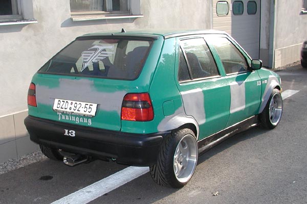

exhaust in the middle ;-)

ja to rikam porad ze nejhezci je ten cooler vepredu.-)

mysliš že tydle brzdy jako nic to ubrzdí?? seš naivni ..:))))

m1tv ... nevim jestli se da sehnat za ty prachy neco lepsiho...

m1tv: myslis ze Corrado VR6 je malo? hm a co navrhujes?
o 13.04.2006, 19:01 | clown
spis co bude tu feldu drzet na silnici :o))
o 13.04.2006, 19:14 | Turbo-boss
ako chlapy je na tom hodně práce a mě se tenhle styl strašně moooooooooooc libí je to nádhera...
Luke-Jeep:napiš mi jaké máš provedé úpravy atd...a co ještě chystáš?

co třeba origo z tt ?? maš sice kotoče vetši ve předu ale pokud dobře vidim tak vzadu bubny?? nebo je to jen nedodělany jak sopu velky ty kotouče?? my přidou jak origo ale fotka zkresluje..
o 13.04.2006, 19:26 | m1tv
13/04/2006 18:12 Luke-Jeep todle sou 100 % bubny..
o 13.04.2006, 19:27 | m1tv
13/04/2006 18:19 Luke-Jeep ta hadice na tom rozvodaku taky good:)
o 13.04.2006, 19:29 | Lukaash
myslim ze je to trosku vetsi problem nainstalovat, tyhle, pokud se nepletu, pasnou na origo tehlice...
kdyztak me L-J opravi :-)
o 13.04.2006, 19:33 | m1tv
jako možna to pojede ale třeba by mě zajimalo jak si řešil ramena a podobny věci protože origo fakt na 200ps stavěny neni .. jako taky chci neco takovydleho stavět ale brzdy a pořadnej ram je zaklad...

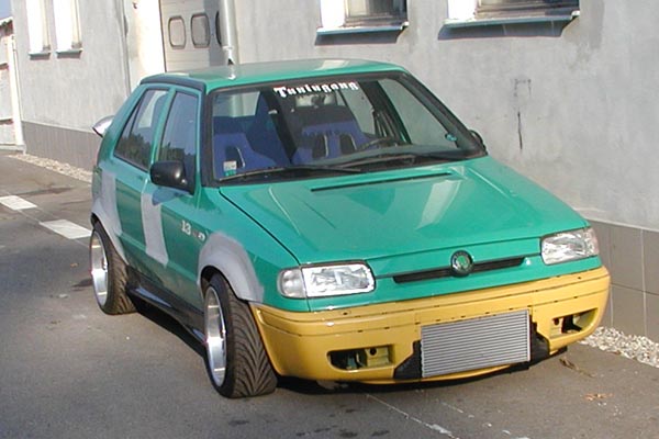

Je to hezký ! Jaká bude finální barva ?

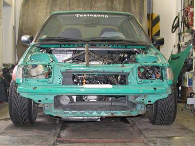

o 14.04.2006, 09:52 | Luke-Jeep
m1tv: jasan ze na fotkach sou origo... sou to stary fotky... jinak zadek Golf 2 GTi
napravy sou origo a uprava bude/je delana podle rallycrossovejch feld... prevareny origo veci silnejma platama atd.... je to slozitejsi a tajny ;-) nebude tam kokta to mi ver
Racer: nejaka pekna modra...

ten znak z masky snad uz muzes i sundat ne voe :)
o 15.04.2006, 09:33 | dj.DEKL
Držák motoru na tom podběhu je hezkej :o)

dekl: neni na podbehu je to jen vyrovnavaci pojistka... sedi to na nosniku samozrejme

jako sorry ale neustále mě dostává jak si někteří lidi myslej, že tím, že daj na prdel diskovou brzdu místo bubnový to auto začně brzdit brutálně líp - naprostej nesmysl ....

Marauder: jj souhlas... jde spis o chlazeni atd... ja na broukovi akorat kupuju lepsi trubky k brzdam zavodni brzdovku a bubny od bremba jinak je tam nechavam...

já zas můžu jen trapně napsat že mám zkušenost z Camara II gen kdy kámoš tam naprasil jinej motor + úpravy takže 350-400 HP a rozjel se semnou a když se nezadržitelně blížil poměrně vysokou rychlostí ke kruháku a viděl v mých očích smrt prohlásil, že se nemámě čeho bát neb má na zadku nový bubny ... no a ubrzdil :o)

m1tv: Prosimte, vysvetli mi, co konkretne nevydrzi ty origo ramena, pri vetsim vykonu motoru? Uvedom si ze nejvetsi zatizeni na ramena je hlavne pri brzdeni, kdy se prenese vaha auta na predek, a na to staveny jsou. Jeste jsem nevidel ohnuty rameno od brzdeni. No a pri akceleraci se predek nadlehci a kola vesele prokluzujou, at je tam 100 koni, nebo 300. Takze na napravu zatizeni minimalni, ve srovnani se situaci pri brzdeni.
o 15.10.2007, 07:12 | RadekFM
Jako bude na ne vetsi zatez, diky vetsi hmotnosti motoru, vetsim kolum a brzdam, ale ne diky vetsimu vykonu.
o 15.10.2007, 09:09 | Luke-Jeep
stejne k nim byly plany na zpevneni "by motokros"
