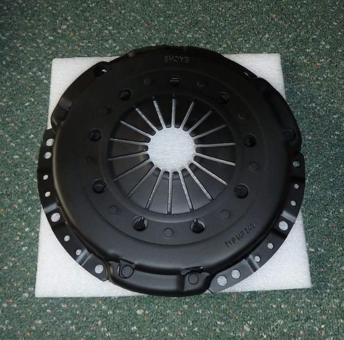

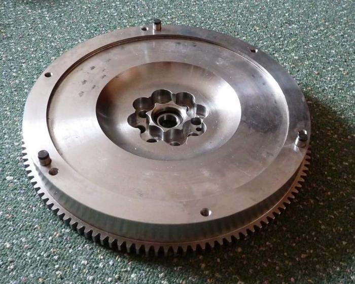

o 07.05.2015, 14:17 | HIGHTOWER

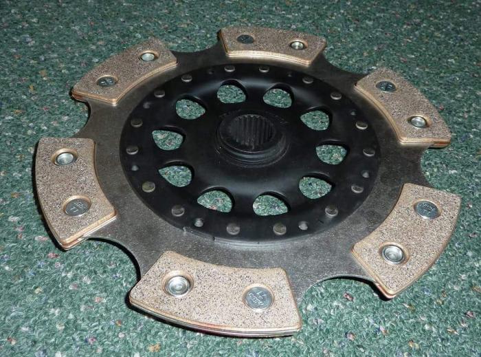

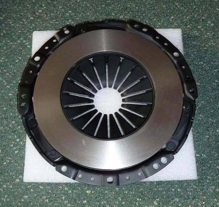

Díky ještě jednou za tuto sadu,už aby byla na autě a zajetá :-)

Cos koupil za sportak a udelal za upravy, ze je treba kovokeramika?
o 08.05.2015, 13:00 | HIGHTOWER
nic nového, stále Acco 2.2 i-CTDi
o 08.05.2015, 17:46 | Tuner#2
A to jsi volil tohle na běžné ježdění? To nebude mít převodovka úplně radost...
o 08.05.2015, 21:09 | HIGHTOWER
jj, na běžný ježdění i ve městě, koloně. Převodovka mě max. pošle do háje, no tak co...
o 08.05.2015, 21:52 | Tuner#2
Kdyz to beres takhle a mas zasobu prevodovek, tak uz mlcim ;)
o 08.05.2015, 22:04 | HIGHTOWER
ve VB to používají, tedy hlavně u Civic a že by to ničilo auto, zatím o ničem nevím. Prostě uvidím, za to, co to bude umět, to stojí ;-)

Tak nevim jestli to taky neschytam, ze pisu do vlakna urcenyho nekomu jinymu, ale jen by me zajimalo cim ta spojka nici prevodovku?
o 11.05.2015, 08:36 | Tuner#2
assassin: Svym prubehem zaberu. Je tam velmi maly prostor na to najit misto prokluzu spojky a pri rozjezdu je to vetsinou 0 a nebo 1 a nic mezi ve smyslu rozepnuto/sepnuto. Ale ja jsem trotl co tomu hovno rozumi a odpruzene spojkove lamely + ruzne systemy dvojhmotovych setrvaku se delaji pro srandu Rajdlosum :))
Je teda nez abych si dal do serie tuhle ON/OFF nesmysl kombinaci, tak zavolam Krejsovi do Renovaku a domluvim se na to cim me to oblozi. Nicmene u ciste serie do mesta?
o 11.05.2015, 08:51 | assassin
Tuner: jo takhle, me prekvapilo, ze neni nic odpruzene ani lamela a setrvak vypada taky jednohmotovej. Ja prave taky premejslel o vymene dvojhmoty za jednohmotu a jeste o neco malo lehci a bojim se rachoceni prevodovky...
o 11.05.2015, 09:18 | Tuner#2 | Upraveno: 2015-05-11 09:20:08
Tak driv byl setrvak vzdy jedna hmota a problem nebyl. Ja mam i lamelu bez odpruzeni, ale se seriovym oblozenim, ktere si "klouzne". Dat to v kombinaci s kovokeramikou, tak to musi byt auto na zavody s vedomim, ze vim co delam. Trpi tim prevodovka a dostava stosy pri kazdem razeni. Nedej boze kdyz s tim pojede vemeno co neumi vystihnout presne momenty vyslapnuti...

jinak, podobné "sportovní" spojky jsem měl na třech autech, všechno v nějaké řadě street, kovokeramika 4 - 6 pacek, pokaždé jsem musel poslouchat zkazky od lidí, co s něcím takovým evidentně nikdy nejeli / neumějí zacházet s normální spojkou o tom jak to bude kopat, škubat, poskakovat, a ono nic...
Žádný chod spojky v režimu 1 / 0 se nekonal.
o 14.05.2015, 15:21 | Honza2.016v
proč když to má kurvit spojku tu jezdí mnoho fiatů coupe na keramice s upraveným přítlakem o 40% (výkonem +50%a více) a převodovky neodcházej? (teda odcházej ale jen debilní 6Q, kde to není problém spojky, ale konstrukce převodovky, dke jsou 2 dlouhý hřídele, místo 3 krátkejch)
osobně jezdím keramiku OMP (+ zvětšenej přítlak) na 2 autech a že by něco odcházelo?..no nevim.. 5 let tvrdýho zacházení a stále nic(krom prasklýho homokineťáku.. což s tím nemá nic společnýho..)

k veci - pokud je moznost, dal bych si na auto pro bezne pouziti s naftovym motorem vzdy 2hmotu, protoze to z principu lepe tlumi vibrace a souvisejici hluk...
pokud je to benzin (mene vibraci a razu) a pro sport pouziti, lze pouzit skoro cokoliv...
dalo se jezdit i po Praze s 2 lamelou Tilton a 1hmotou, tam to zabiralo tak na 2cm a byl citit prenos "skoro az jednotlivych palicich valcu" :-)

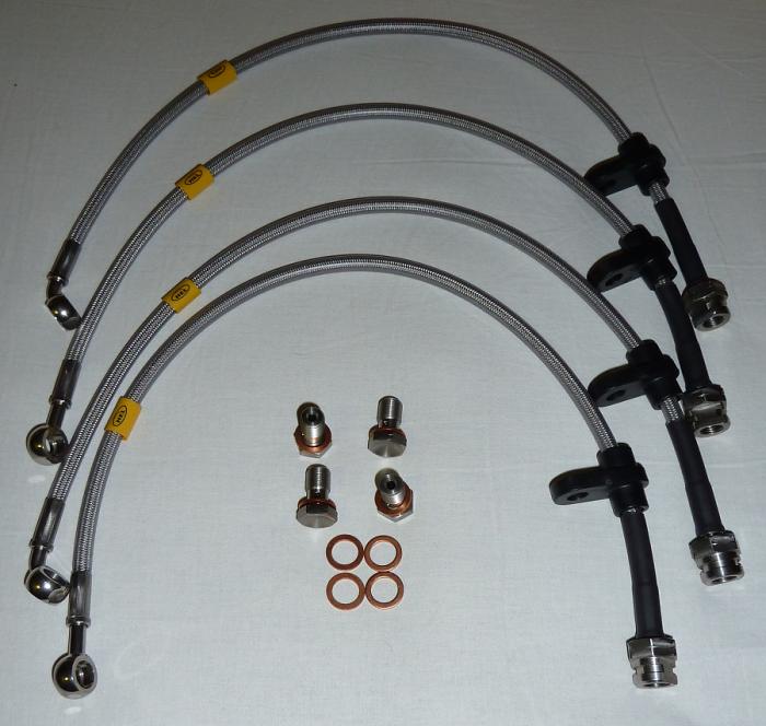

o 18.05.2015, 21:08 | HIGHTOWER | Upraveno: 2015-05-18 21:21:18
:-D Dnes toto, ale proč vlastně, bude to asi mooooc citlivé na brzdění? To asi nedám :-( :-D
foto k příspěvku  od HIGHTOWER

HIGHTOWER: Neni duvod psat neco proti, sam jsem si je pred 5ti roky delal a funguje to: [ Link ]
