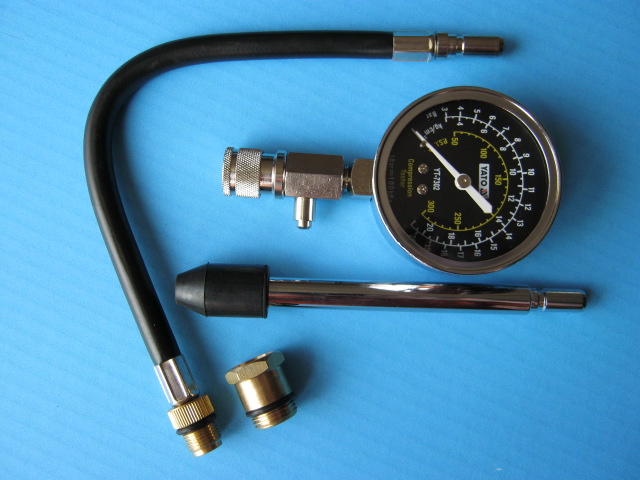

o 08.02.2012, 14:47 | mr.brain
Jak meril? Inu treba kompresiometrem :)

o 08.02.2012, 14:58 | Samantus
Bez ot.. Chapu ze v tom tady ficite.. Takze prosim o vyjadreni nisma... A pan mozek zapne mozek a uvidi ze kdyz jsou napsany hodnoty, tak jsem kompresi uz meril :)
