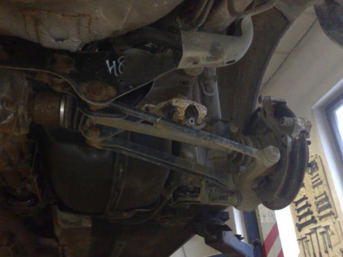

Ahoj pane,koukal sem mas velmi dobre reference na alkyton,potrebuju na svych autech se taky trosku vyradit,kde se da v Plzni dobre koupit? A potrebuju k tomu penetrator? Mam ten spodek u imprezy trocha orezly :-/ Moc dekuju V.

Ahoj, pokud bude auto v denním provozu, tak bych na Alkyton zapoměl. Mě sice drží 5 let bez problému, ale jen v létě. Držel i na spotřebákovi, ale jsou lepší barvy a to dvousložkové epoxidové a výhoda je, že jednu fabriku máme přímo v Plzni a dá se tam i nakupovat byť malé množství moc nemají rádi, ale dá. Na kov jednoznačně základovku, používám tu jejich dvousložku a je to fakt paráda a nebe a dudy proti syntetice, na vrch pak už klidně Alkyton a nebo zas tu jejich dvousložku. Firma se jmenuje Sincolor a tady o tom něco málo píšu: [ Link ]

Dekuju,zkusim se obratit tam..prave ze to auto jezdi v nejvetsim hnusu :-(
o 25.04.2011, 20:12 | Tuner#2
Tak určitě obrousit (lépe opískovat) a 2 x dvousložkovou základovku a na to už dle libosti vrch.

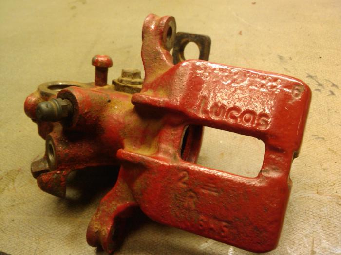

z dovolením se přidám :-) Takže co jsem pochopil tak nej by bylo: Základovka: [ Link ]
Tvrdidlo na základovku: [ Link ]
na vršek třeba: [ Link ]
Natřel jsem totiž 2mi vrstvami Alkytonu brzdič (opískovaný) a po zimě dopadl takhle,hlavně mu teda dala zabrat brzdovka při rozebírání
o 26.04.2011, 18:12 | Tuner#2
mourl: Moje zkušenost je taková, že je to opravdu kvalitnější, jsou to průmyslové barvy co se dávají na mostní konstrukce apod.
Dost podstatně taky záleží na přípravě povrchu. Pokud by byl brzdič opískovaný a nebo nový, tak vydrží i po natření Alkytonem několik zim, pokud byl brzdič ve stavu jetém a jen přelízlej kartáčem/smirkem tak to vyleze i pod epoxidovou dvousložkou...
o 26.04.2011, 18:32 | mourl
takhle dopadl po jedné zimě :( fakt nejvíc mu nandala teda ta brzdovka.Jinak to bylo opískované uplně do čista.

Tak zrovna brzdovka sežere kde co, za to Alkyton nemůže a pokud Tě rosí odvzdušňovák je to v kelu se vším.

Jo to je good :-D jinak je to repáslý komplet,gumičky,pístek,odvzdušňovák...Ale prostě se zasekávala ručka, na tu jsem nešahal,takže třmen musel dolů.A neopatrnou manipulací se prostě na něj dostalo dost brzdovky...a šroubovákem už šel dolů i zbytek :( teď už na to kašlu.Ale až to někdy budu dělat příště tak to zkusím podle tvé rady.
o 26.04.2011, 21:07 | Tuner#2 | Upraveno: 2011-04-26 21:08:17
Lukasino: Odmastit a zdrsnit povrch toť obecná rada. Kamarád říkal, že to u nich mají i ve speciálkách barev ;-)
mourl: NJ bohužel brzdovka je fakt prevít :-/ Já to řeším vždy zatřením když dokončím odvzdušnění. Napřed odmastit, několikrát to kolem odvzdušňováku vezmu acetonem a pak teprve když to proschne a už nic neteče/nemokvá to zatřu.
