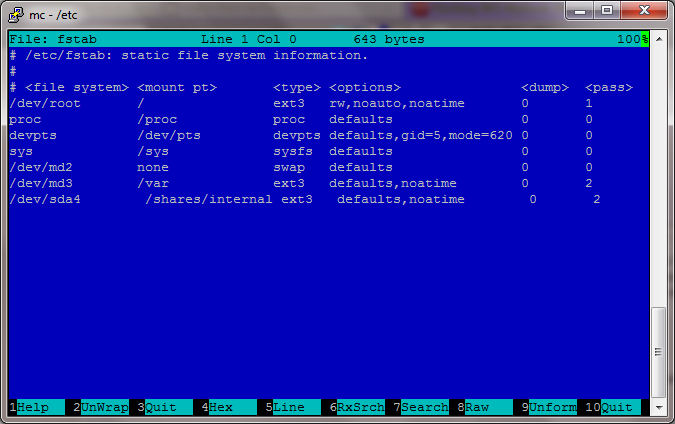

o 08.12.2009, 23:01 | clown | Upraveno: 2009-12-08 23:03:07
nainstaluj PHP
optware
MC
edituj FSTAB .. zaznam je blbe misto DEV/SDA4 je tam DEV/MD4
jsem wokenar, ale dostal jsem uz z dvou zmrdanejch ext3 oddilu data ven ..,
dnes uz mam v WD hdd od Seagatu, upraveny temp monitor a zapnute uspavani :o) a je klid..
vse cerpano zde [ Link ]

foto k příspěvku  od clown
o 08.12.2009, 23:21 | muSlim
Data som z toho dostal, o to neide :o) WD hacks wiki som preliezol celé, trochu sa v Linuxe pohybujem, takže som skúsil všetko možné, fstab-om to samozrejme nebolo... až sa budem nudiť, skúsim tam nahodiť zazálohovaný vadný image a mrknem na to, vďaka :o)
