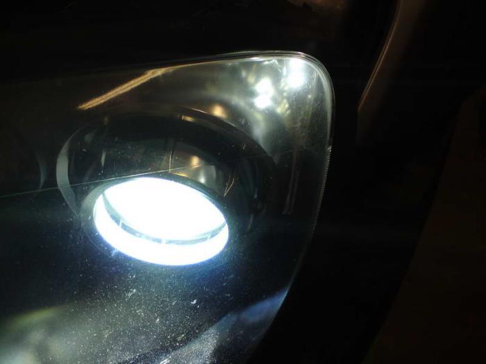

jsem si od Kaacka dovezl ty LED parkovacky... pac ty origo lucernicky vypadaly vedle xenon potkavacek hnusne, tak jsem je tam dal. Vymenit na tomhle sraci parkovacky znamena sundat plast podbeh, odsroubovat naraznik, vyndat svetla a vymenit parkovacky...
foto k příspěvku  od H-Honza

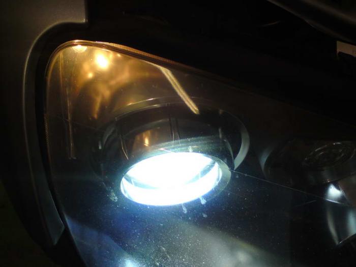

o 15.11.2008, 19:54 | H-Honza (M)
tak jsem to tam narouboval, nacpal zpatky svetla, naraznik... a rozsvitil, vysledek je super, sviti to skvele, da se to vklidu pouzit i jako svetlo na denni sviceni....

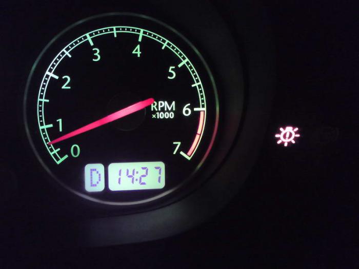

pak jsem sednul do auta a cekalo me tohle....
o 15.11.2008, 19:57 | H-Honza (M)
grrrrrrrrr.
odpojit zarovku v palubce je o chlup vetsi pakarna nez ty parkovacky zase vynipat ven a nacpat tam zpatky zarofky kua.
Nechapu, xenono HID-ku to vezme v klidu, a z parkovacek se to pos*re...

...rekl Johanik a sedl do fabie s rychle blikajicima blinkrama a rozsvicenou kontrolkou light checku... :o))))
jeste ze to hlidani jde vypnout VASilem
