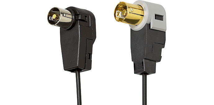

mějme situaci, kdy rádio optickým výstupem disponuje, ale jeho konektor není kompatibilní se standardními konektory typu toslink - je možné jej vyměnit za toslink, nebo je to taky nepřípustná úprava?
jedná se o Clarion 9255(HX-D2)

o 10.07.2014, 16:19 | swep
TommyDS tenhle - má v sobě nějaký transmitter pravděpodobně
foto k příspěvku  od swep

o 10.07.2014, 20:15 | Milhauzz
Je to S/PDIF v metalice s fantmovoým napájením pro TOTX transmitter který je uvnitř(přeodník metalika optika) a na druhý straně je to přesně naopak. Stejnou věc měl i můj bývalý McI MX4000 s ext DA. Když to rozloupneš, uvidíš to. Kup klasický toslink za pár korun, na jedné straně ho uřízni rovně, šupni ho tam, druhej konec do DSP a máš vystaráno.
Kdyžtak klidně zavolej nebo se rovnou stav. Tady není nic potřeba modifikovat, když takovejdle zázrak čumí z rádia :) Klidně můžeme vytáhnout jen s/pdif metalicky a udělat převodníček, jak sem ho dělal Tazzmanovi.
Moc to řešíš, moc se toho bojíš a přitom je to tak geniální a jednoduchý :)
