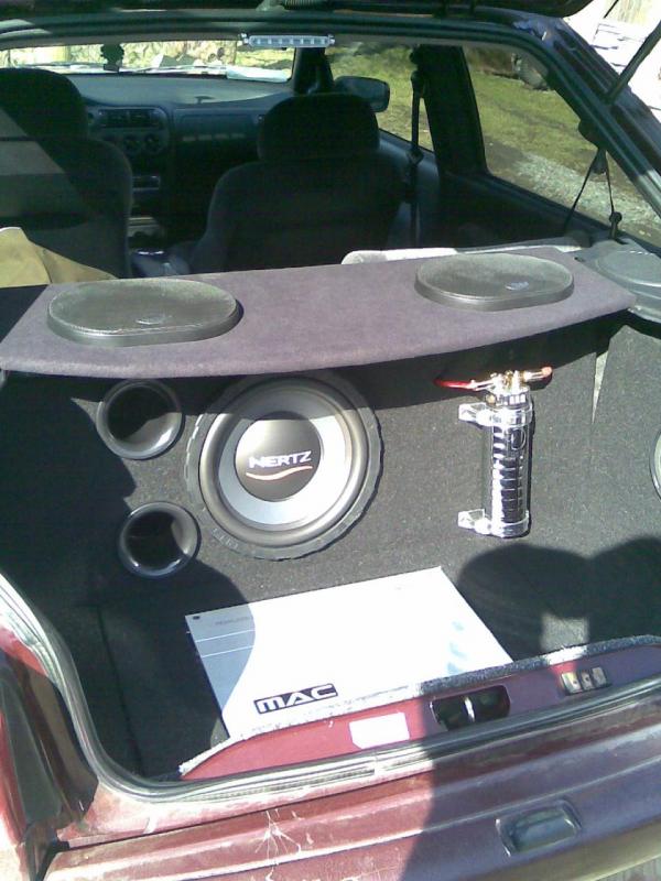

nějaksemi zdá žetomá malý výkon nato kolik je psáno a dáno ?

co se ti nezdá na 800W ??? asi ti pujčim na zkoušku muj MNC se 2kW :-)))
ale spíš byhc to viděl na tu baterku

mámto 14dní a zdásemi že kdyžbzmnělmít subáč 600w rms a zesík 900w rms takto málo hraje drnčíto v těle aš moc ale když otevřu kufr tak nic moc. kabeláš je dostatečná akorát baterka je zatím slabá

mozno mas len spatne naladenu bednu.jaky ma objem a jake natrubky tam mas?
o 03.03.2008, 23:21 | mishan
už vyřešeno, panáček si hrál s nastavením zesíku a LPF mel přetočeno na 300Hz :-D
tak sem to snížil a už je to OK
prostě to jen hrálo ve vyšší frekvenci, tod vše, žádný jiný problém sem v tom nenašel.......hraje to na 800W docela dobře...

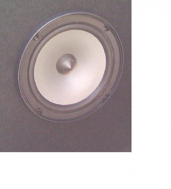

říkalsemsi o nějaké středobasy navíc tak 20cm (místotěch koaksiálů od hertze)
o 04.03.2008, 13:19 | trlon | Upraveno: 2008-03-04 13:21:08
říkalsemsi něco od FLI integrator komp 8. 450W mástím někdo nějaké skušenosti nebo nějakou jinou značku????

jeto malé a slabé máto jenom80w-160w
