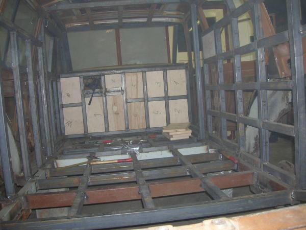

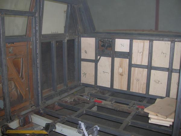

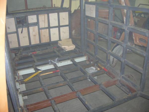

o 12.01.2008, 20:16 | Lada362 | Upraveno: 2008-01-12 20:17:30
predek prodelal male zmeny:-)) teda vetsi
foto k příspěvku  od Lada362

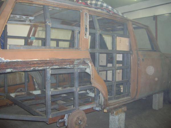

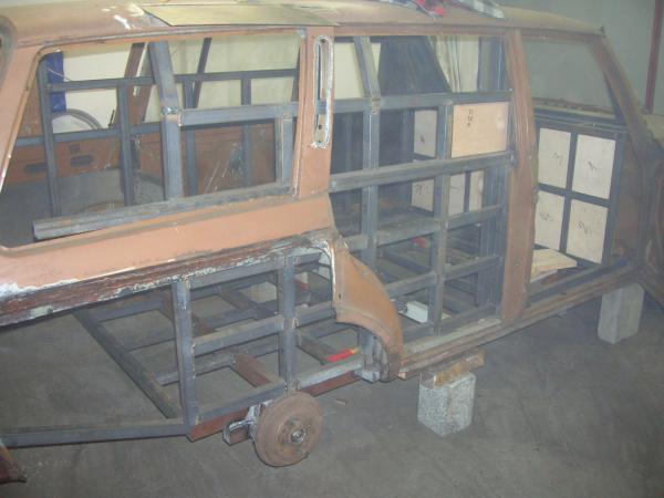

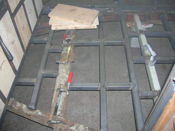

dekuji Marchymu za pomoc a za zapocate truhlarske prace

To vypada jako klec pro medveda. :-))
Hezka prace.
o 12.01.2008, 20:28 | mishan
nejso uty jekle od sebe nějak daleko?? =o))

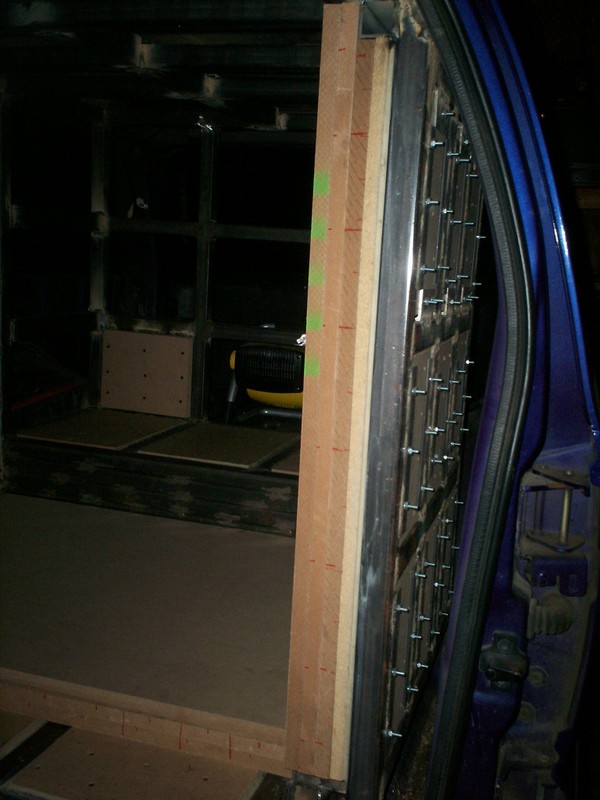

o 12.01.2008, 21:01 | Lada362
mezi jeklama v tech okenkach budou vingle do nich nasroubovane ty desticky a prez to prijde cela deska prisroubovat k tem vinglum

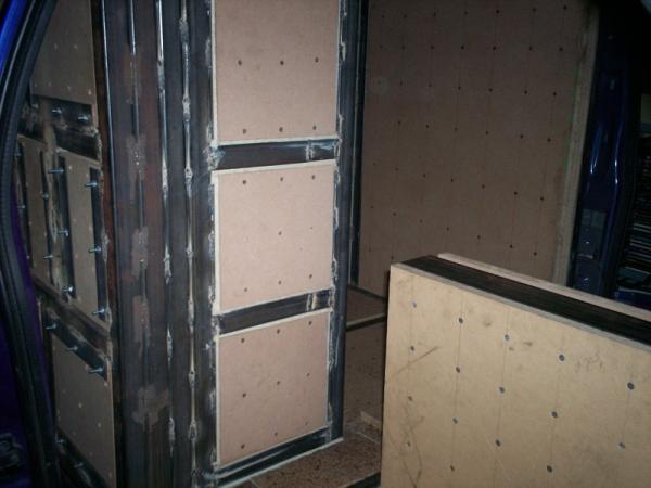

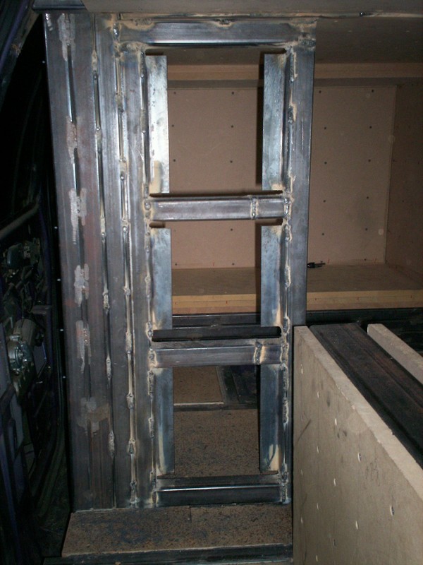

o 12.01.2008, 21:04 | Lada362
takle nejak chapes??
o 12.01.2008, 21:05 | Aligátor
no a je to vysvětledo takovym debilum jak jsem já ještě že to mishan rozebral z ladou jinak bych šel spát hlupučky
o 12.01.2008, 21:06 | Lada362
o 12.01.2008, 21:07 | mishan
ano a přes to celé bude ještě deska,tak jak je vidět vpravo dole , to chápu,ale jekl je pořád dutý, tak bych ho i přesto něčím vyplnil, už mi rozumíš??? to sem měl namysli, nic jiné
o 12.01.2008, 21:07 | Lada362
Ali voleeeeeeeeeeeeee
o 12.01.2008, 21:08 | Aligátor
hergot watrlo je špléchlý na modro :-)
o 12.01.2008, 21:16 | Lada362
Mishan pod tim to bude asi betonovy takze ten dutej vingl uz asi moc nezmeni
