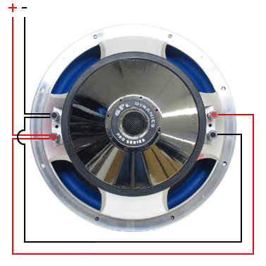

o 08.01.2008, 12:53 | D@ve
Zdarec....
Mam Mac Audio Z 2200 a DLD 10" (2x2 Ohm)
Napojim to viz obrazek na 1 Ohm
VYDRZI TO ZESIK???
PROSIM pouze nazor ANO / NE
foto k příspěvku  od D@ve
o 08.01.2008, 12:55 | Yawor | Upraveno: 2008-01-08 12:55:23
Ne, páč to bude ještě pod 1
o 08.01.2008, 13:05 | D@ve
bude to na mustek
o 08.01.2008, 13:05 | Luke-Jeep
a ani ten jeden by to nezvladlo
o 08.01.2008, 13:08 | Michal | Upraveno: 2008-01-08 13:11:36
Tak k tomuhle se vyjadrovat nebudu, Pardon.
Skoda relativne dobreho zesu. Netvrdim ze nutne hned shori, ale proste je ho skoda.
o 08.01.2008, 13:19 | Kleneex
ANO v mustku ten 1ohm zvladne
jeste by to chtelo presne znerit civky a i odpocitat vlastni odpor multimetru
***totiz neni zapojova impedance stejna jako pri zatezi***
Yawor pri zatezi jdou ohmy VZDY nahoru nikoliv dolu!!!
A hlavne nesolit hned na plno !!
Kdzy pujdes pomalu nahoru z hlasitosti tak zesak bude mit zas reagovat a jit do protektu a nic nebude horet
Tak nestraste kdyz nevite o co jde ......
o 08.01.2008, 13:29 | Michal
Nadproudovka? Co chlazeni? Subsonic bude nastavej jak - respektive jake frekvence budes honit? Jak vypada impedancni krivka te obludy takhle zapojene v dane ozvucnici - to je dulezity parametr a ne ss odpor civky, ktery zmeris multimetrem.

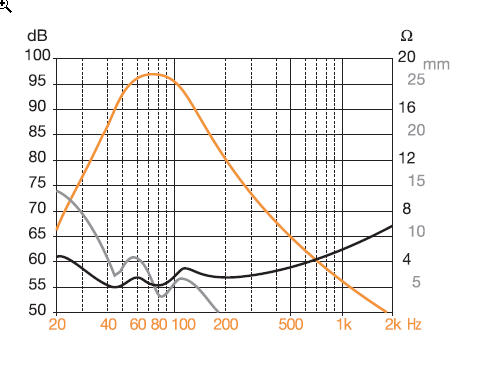

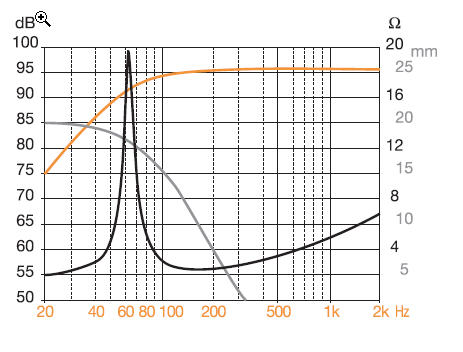

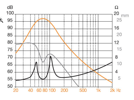

o 08.01.2008, 13:35 | zdany
Yawor: Nemusi, zalezi prece na spouste dalsich faktoru. Mozna pod 1 ohm se to dostane zapojenim diky stejnosmernemu odporu civky. Ale jednim z rozhodujicich faktoru je i koncepce bedny, kdy se s ohmovou zatezi pri urcite frekvenci dostanes klidne na 15 ohmu (pro priklad). Takze ja si mysli, ze prezije. Ale zalezi na "uzivateli"... :))))))) jak moc ho bude trapit.
o 08.01.2008, 13:37 | zdany
Pro Yawora:
Uzavrenka
foto k příspěvku  od zdany
o 08.01.2008, 13:37 | Kleneex
a co zkusenost?? nikdy nebude mit realne 1ohm pri zatezi!!
me jel primo tenhle zesak na 1,5ohmu
dokonce jsem mel v linku dva zesaky ktere jsou stabilni do 2ohmu a moja zapojova impedance woofru byla 0,5ohmu a fungovalo to!!
a ne jenom ja to tak mel ;-)
Michal ale ty mas asi jine zkusenosti ze??

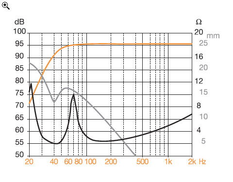

Basreflex

o 08.01.2008, 13:40 | zdany
Kleenex: Souhlas s tebou . Vsak staci pripojit multimetr k wooferu a zatlacit na membranu a hned vidis jak se memi zatez smerem nahoru.. :)))

prostě mým názorem je, že zesik je stabil do 2 a míň ani prd, stejnosměrný odpor cívky bude , jak říkáš, pravděpodobně pod 1. A dle grafů pro BR a při odhadované /f/ se někam na moc vyšší impedanci nedostane.
