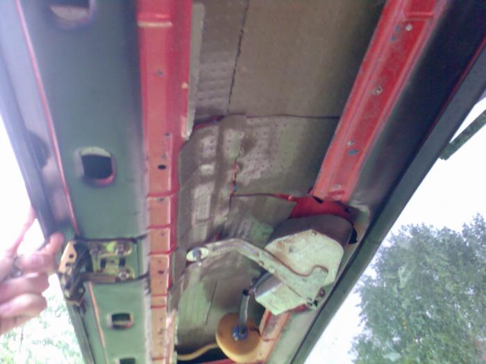

když ted není co dělat.-), tak jsem trochu zamakal na Pandě:-), nebyly vytlumený ještě třetí dveře:-))), takže co jinýho než tohle tam mohlo padnout. Koupil jsem 5 desek a ještě 3,5 desky zbylo. je to vylepený skoro všude kam jsem se dostal. ted už jen to zahřejvání:-(

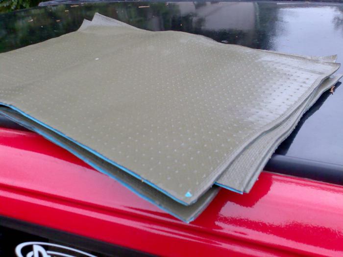

o 10.08.2007, 18:26 | petis
zbytek ale pujde za Bsloupek. takže ho možná bude ještě málo:-)

o 10.08.2007, 23:27 | Aligátor
Hesky pěkně to zas bude kil navíc ale taky výkonu
o 10.08.2007, 23:54 | zdany
Zase betonove platy.. :)) Joooo chemie...

o 11.08.2007, 22:00 | petis
Aligátor: jj, jeden píst dveře už neudrží:-))
Zdany: jj, beton, ale to zahřejvání:-((, dneska jsem zahřejval aso dvě hodiny a je to ještě málo:-(
Rocco: není problem na přední dveře komplet 10 desek:-)))
clown: Magic Mate 400.

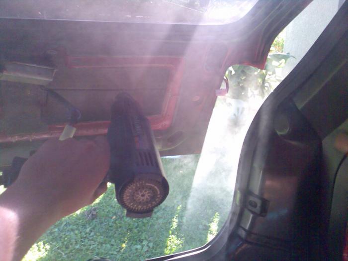

o 15.08.2007, 20:24 | petis | Upraveno: 2007-08-15 20:30:37
tak už tři dny se mi kouří z auta, a pořád je to málo:-((

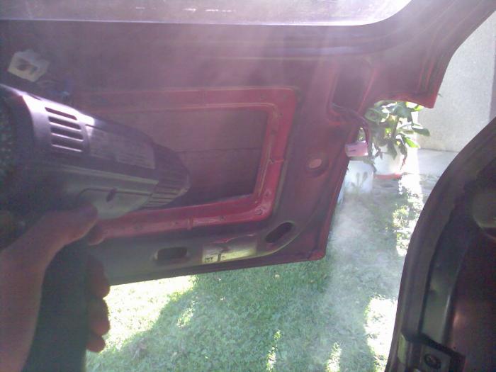

o 15.08.2007, 20:25 | petis

o 15.08.2007, 20:28 | Kleneex
no z jednou pistoli se nediv :-D aspon 3-4 tam musis lupnout
o 15.08.2007, 20:31 | petis
tyvole už tak padal jistič:-)))), ale mužu říct že když se to pořádně zahřeje. stvrdne to na beton.
o 15.08.2007, 20:34 | Kleneex
ale bach na to at to zase neprehrejes jinak se to stane krehke a odpadne to ti to ;-)
nikdy to nesmi hozat bubliny jinak je to kaputt

o 16.08.2007, 18:25 | petis
Clown. jj, bohužel jen jeden, ale panda má malý plechy tak toho stačí málo. Krom střechy a podlahy s palubovkou to mám všude a padlo tam 14 desek:-). No jsem zvědavej jestli to bude něco platný. doufám že jo:-)
