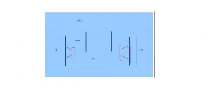

tak sem počítal bednu a nejen já ... simulace Basbox pro6 a lsp LAB3 a cad 5.5
výsledky vyšly podobně takže s tim se bude počítat.
výrobce na bp doporučuje 50litrovou bednu pro obě komory a 2x10 basreflex
ale ladění vychází hodně nízko
Podle simulací jsem se dostal na 30L cl/70L BR br 160x100
předpokládaný tlak by měl být 145db na 65hz
bedna poslouží ta od mikeše ... nechce se mi to pálit :)
budu mít oba dva a měřit se budou oba ...
uvidíme co X3 vydrží a od obou BP budu čekat slušnou hodnotu :)
jen pořešit měření mikrák a zvukovka :)

o 09.01.2012, 22:11 | FlasH AHC | Upraveno: 2012-01-09 22:13:36
vinzek fa: tjo nebuď tajemnej :) a když hezky poprosim taky ne ? .. aha kolem 50hz tak se to předělá :) Nevim jestli to je pravidlo ale uzavřená by měla být tak velká jako délka od membrány k magnetu :)) a to teda neni no :(
ale podle tvojí bedny to tak vycházelo tak sem zkusil podobný setup :)
zas když mu dám uzavřenou 15L tak se tam opravdu rozmlátí a roztrhá
o 09.01.2012, 22:31 | FlasH AHC
Vincku tak tady sem si z dovolenim stahnul tvuj BP a tam máš 10L uzavřenku... to beru ale pro 10" ... tak pro 12" musí být víc ne ? nevim ale sem z toho nějak vedle... když dám do 10L uzavřenku tak se to opravdu roztrhne :( ... otázka je jak trpěli kickery a jak bude trpět X3 který má 70mm cívku :)
Si vem že uzavřenka jako taková pustí přední stranu a zadní hodí do zkratu ... když by si měl ty basáky otočené jakoby membránou do bedny tak bych to i pochopil :)) ale takhle to nechápu ... ale zajímavá ..
a třeba to mělo i jiné výsledky ... zkoušel si to otočit ?

o 11.01.2012, 01:06 | FlasH AHC | Upraveno: 2012-01-11 01:19:33
vincku čet sem toho hodně ale nic sem nenašel :( .... tak mi můžeš poradit s tou uzavřenou částí ne ?? :) .. stejně to bude k ničemu ale třeba ne ... 50hz a pořádný PORT
basák je měřený a hodnoty jsou opravdu rozdílný než od výrobce ale tlak to dá ne ? navíc konstrukce X3 proti obyč basákum i alpinám má jednu 2ohm 70mm cívku a dost lidí se to snažilo spálit :)) myslim že to je to pravý do BP 4th .. v ..
jde o co největší tlak s bedny do předu ... tak asi základ je pořádnej port ale v bandpasu to musí dát víc než v BR :)
Počkej to neni ten BP s kterym si dal 150db ?? tak jestli by šel odkaz kde se to řešilo :)) ... Hodně se koukám na SMD asi víš ... a tam řešily o něco větší bedny ale na 18" :))
no a xara neni zrovna velká , a prostě se to předělá a pak se uvidí ... třeba mě to nasere o)

je to nekde na db foru ahledat to fakt nebudu protoze to bylo z legrace pro takove trotli jako ses ty a z bp ti opravdu ale opravdu radit nebudu jak cca postavit takovouhle bednu mam od jednoho mistniho clena a neusi to vedet kazdej zejo nekeri veci se proste nerikaj

je to uplně jednoduchý, poměr komor CL A BR se mění peak.
př. 1:1 plochá chára, 1:2 1:3 1:4 a tim jde do špičky. Na to vy tlačíte :)) X3 už neni, je to slabý.
Zas takovej trotl nejsem :D a ty si měl 4th 3komory podle obrázku.
