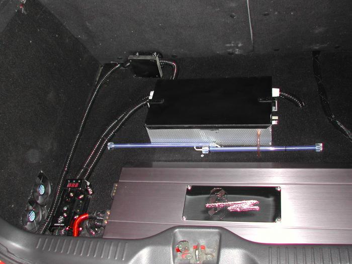

o 17.03.2008, 10:20 | Siggi_z_BA
takto sme to mali my istene a bolo to v poriadku aj na ME
foto k příspěvku  od Siggi_z_BA
