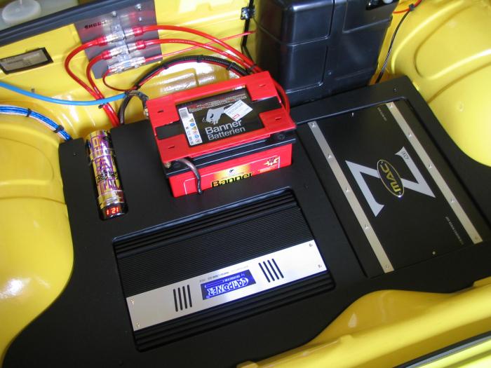

o 23.08.2007, 13:36 | Tuner#2
I krátký kabel vadil při změně průřezu, takže jsem to letos překopal. Sice z principu se nemohlo nic stát, ale ty 2cm nebyli jištěné a měnil se průřez.
foto k příspěvku  od Tuner#2

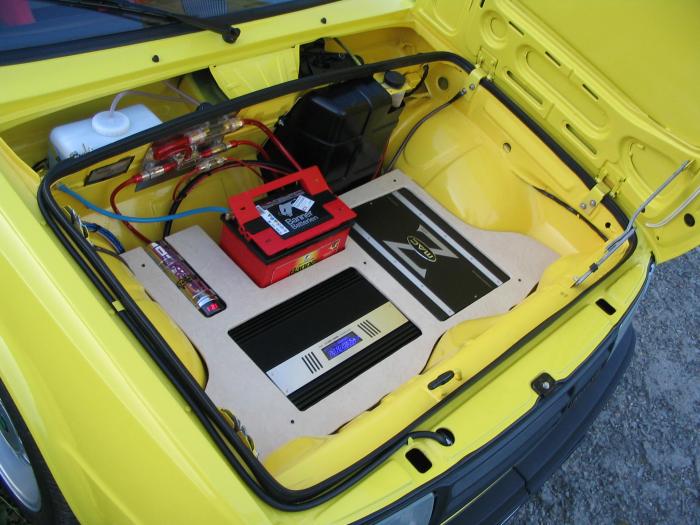

o 23.08.2007, 13:37 | Tuner#2
Teď je to i lepší z hlediska menších potenciálních přechodových odporů
