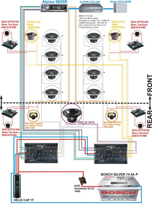

Toto je moje první instalace - vím že SQ mívá zcela jinou sestavu, ale rád bych se porovnal s ostatními.
Díky za názor

LAma dotaz... ty středobasy co jsou po čtyřech.. jaky to ma vliv na hudbu? neni to jen zbytečný vyhození peněz? Kolik ohmu ma to zapojeni a jake vykony zesilovače na to jsou vyhrazeny?

To jsou kickbasy ve dveřích a jako celar to má 4Ohmy. Napájeno zmůstkovaným Helixem který dáva 2x290W.

Pokud se na to dobře dívám, tak je to zapojené na 7 kanálů a vždy do čtyř ohmů, na ty dva čtyřkanály HELIX (zřejmě A4) tak vychází nějakých 85W RMS na kanál, ta 9855 má nějakých 19W RMS a na ten SW do můstku tuším 180W RMS. Nevím jetli na ty čtyři středobasy na každý kanál není trochu málo výkonu. jinak ale zajímavé. A pěkně udělané schéma.

Ten levý Helix je zmůstkovaný a dle testu v Carhifi dává takto 2x 290W na 4 Ohmy. Pravý je jeden pár kanálů zmůstkovaný na SW a zbytek na středy a výšky vpředu.
Zadek je jen na dokreslení prostoru. V celkové koncepci hraje malou roli.

foto k příspěvku  od texmur0

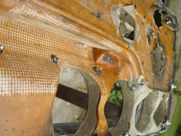

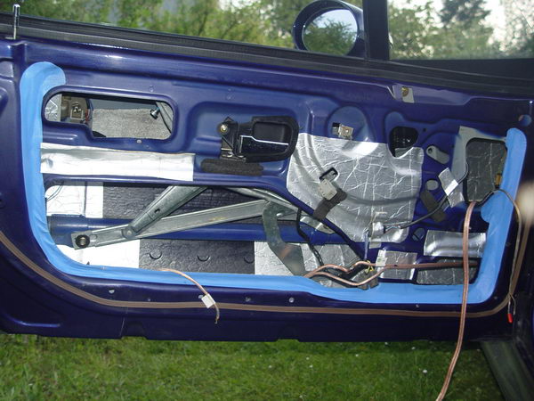

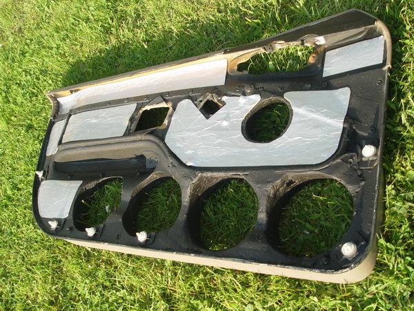

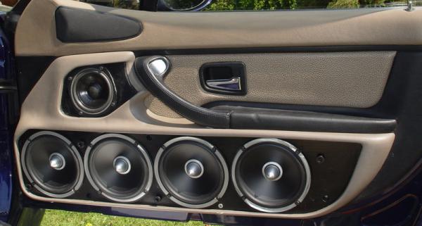

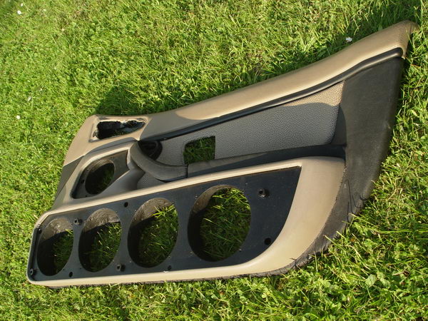

o 27.02.2007, 21:39 | texmur0
Pokud někoho zajímá výroba laminátového SW mazi sedačkami, tak článek s fotkama je zde:

podla mna su tie dvere taky mix,ani SQ ani SPL.s tymto bude tazke presadit sa v niektorej kategorii. a to osadenie stredaku by malo ist vyzsie.na to je predsa troj.p.aby sa zdvihla zvukova scena. a ten pocet stredobasov k comu? ved aj jeden poriadny slusne zahra. wofer to aj tak nenahradi. viem ze tato sezona bude velky boj a suporov sa chysta vela preto skusat nejake pokusi asi nieje stastna volba. asi by som vsadil na kvalitu a nie kvantitu.mimichodom na ten pocet stredobasov by som tie dvere vytlmil urcite poctivejsie. ale spracovanie len chvalim,klobuk dole! a v zasade sa u SQ nepouzivaju zadne repro. rozhodcovia to totiz nepokladaju za zlepsenie priestoru.

Ja co jsi odjej celou sezonu,a v SQ se už nějakej ten rok vrtám,
tak je pravda že na dobré sq není potřeba žádné zadní repro.
(místo toho bych raději zainvestoval do předních komp)
Také jsem toho názoru že stačí kvalitní dvojpásmo nebo tří, a kickbasy tam asi moc k lepšímu zvuku nepomužou,spíš k výkonu.
Samozřejmně ze si každý uděla tu instalaci tak, jak se mu líbí a jak mu vyhovuje, takže netvrdím že to by to mělo hrát špatně a klidně bych to skusil. Je to samozřejmě taky o tom jak to člověk sliší a dovede sladit a naladit! Jinak pěkná instalace...

Díky za názory všem. Ty zadní repro napájí jen Alpine9855, takže je není problém vypnout zakázáním zesilovače v head unit.
Proč je tam tolik basáků? Důvody jsou 2:
Je to cabrio pro zábavu a když sundáš střechu a jedaš 130 tak prostě výkon potřebuješ abys slyšel hudbu a ne vítr:-)
Původně to byla koncepce bes SW protože všichni tvrdili že se do roadstera nevejde. Ale já jsem řekl "ne"...
