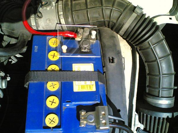

Jedná se mi o ten dekl na +, stačí to takto?
o 11.07.2006, 18:58 | TheTimo
foto k příspěvku  od TheTimo
o 11.07.2006, 19:19 | JR
jo
o 11.07.2006, 19:56 | Pagoš
Nemělo by se dát dotknout plus pólu šroubovákem, ne? A tady by to bylo sporný, protože podle fotky to vypadá ze stran přístupný.
o 11.07.2006, 20:30 | JR
jde o ochranu proti nahodnymu dotyku treba tim sroubovakem, nebo kdyz spadne klic. Tahle ochrana mi prijde OK, kdyz je to zprava jeste kryty tim blatnikem nebo co to je.
o 11.07.2006, 20:56 | kral007 (eXtrem-audio.cz) (M)
je to OK
o 11.07.2006, 20:59 | Pagoš
ok :-)
o 12.07.2006, 08:17 | píďa363
taky se mo líbí ale myslím že erik tehdy nadával že mu němci tak dlouho tím šroubovákem šťourali až se dosšťourali. ale snad nejsme němci
o 12.07.2006, 08:24 | johanik
Ano a taky je rozdil treba v PRO kategorii
o 12.07.2006, 15:01 | X-sat (M)
Místo nemá být volně přístupné prstem ruky. Takže pro přísného rozhodčího je to NEVYHOVUJÍCÍ 8-)
o 12.07.2006, 15:51 | michal_smsmsm (A)
uz vidim jak rozhodci prsti baterku :o))) ve snaze dostat se k + polu.. i kdyz v DE je asi vsechno mozne :))
o 12.07.2006, 17:00 | X-sat (M)
woe, tady v tom případě nebude příliš velké "prstění" nutné 8-)
o 12.07.2006, 19:00 | kral007 (eXtrem-audio.cz) (M)
hlavne jde o padajici veci z vrchu
o 12.07.2006, 20:46 | X-sat (M)
Ale musíme hledat a šťourat ;-)
