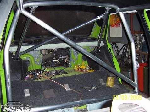

Chtěl bych se zeptat,pokud budu mít jeden woofer,řekněme 25 cm.Tak budu v kategorii ESPL 1 woofer.Jak známo škodifka má kufr vepředu,ale je nesmysl,aby byla bedna umístěná tam.Navíc tam mam zesilovače,kapík atd. a žádná bedna se tam rozhodně už nevejde.Jenže.....škodifka má ještě jeden "kufr" a to za zadníma sedačkama.Tak bych se chtěl zeptat,pokud udělam ozvučnici v prostoru za těma sedačkama,jestli to bude taky posuzovaný jako že je woofer v kufru a budu v kategorii 1 W,nebo to bude braný jako že je woofer uvnitř vozu a budu v kategorii 8 W (podle mě nesmysl a diskriminace))) ?
Tak a teď babo raď :-P

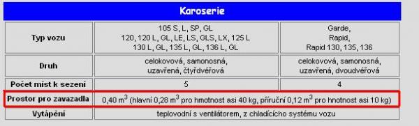

Jinak odkaz kde jsou technický ůdaje o tomto voze najdete zde : [ Link ]

prostor za sedačkama ve výše uvedených vozech je prostor pro zavazadla => kufr
o 05.04.2006, 08:35 | Smrada (M)
Poopravim Te. Druha kategorie neni 8 wf ale Expert 8 W a tam rozhodne nebudes;-). Troufam si tvrdit, ze budes normalne v 1 Woofer, protoze je to zavazadelnik stejne jako ten predni
o 05.04.2006, 08:42 | JR
budes 1W, ale ten box i SW museji bejt umisteny za sedackama. Nejde tam udelat to, co tady par lidi ma udelany, ze operadla zadnich sedacek jsou vyhozeny a misto nich udelana deska ve ktery je umisten SW. Teda takhle to jde, ale za predpokladu, ze tam bez problemu zase das operadla a dokazes je zavrit.
o 05.04.2006, 08:45 | Etien (M)
tak tak... kufr se počítá od zadní stěny opěradel za předpokladu jejich přítomnosti...

o 05.04.2006, 10:10 | TUNER
Oki a když tam ty sedačky samo nemam tak to bude jak?
Díky...
o 05.04.2006, 10:20 | Zdenek (A)
TUNER: Bude to tak, jako kdyby tam byly ;-)

Popravdě řečeno by tam ty opěráky ani nešli kvůli rámu...))))
Takže mam počítat s kategorií 1 W ?

viz foto....

Ram nevadi. Ale jestli woofer "pretejka" z prostoru zavazadelniku tak, ze by tam kvuli tomu wooferu ty sedacky nesly dat a nesly by zacvaknout do normalni polohy, tak jses EXPERT.
2 ovaly 6x9 se pripocitavaji jako 2 woofery velikosti 20cm.
