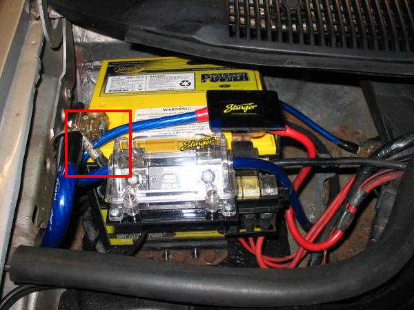

o 30.03.2006, 09:42 | erix7 (K)

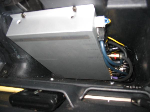

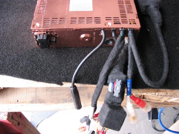

tak co muze byt ?

o 30.03.2006, 09:50 | Smrada (M)
Uz sou nastrojeny dvere? A co ta modra kabelova anakonda? :o))))
o 30.03.2006, 10:01 | choze
hmmmmm :-o
o 30.03.2006, 10:26 | Ricci
Mam v tom trosku chaos,kde ma ta baterka + a - ? :-)
o 30.03.2006, 10:28 | JR
+ je ten modrej kabel s cervenym prouzkem :-))
o 30.03.2006, 11:34 | píďa363
pojistka není dále než 40cm a vypadá že je před prvním průchodem kovovou částí, pojistka musí odpovídat průřezu. je tam asi 50a ale nepoznám jaký je průřez, kladný pól vypadá krytý proti tomu když něco spadne aby to udělalo šlus, jen se bojím toho že ten kabel +, který prochází kolem svorky - aby se třeba nemohl poškodit. Rádio je podle mě zabezpečené dobře, tlumení asi takyy v klidu pokudnebude víc jak myslím 3 mm. je to jen můj názor. ukamenovat mě nikdo nemůže. přes monitor kameny nelítajííí

o 30.03.2006, 14:13 | hotdog
No jo, vždyt se ti kabel od + dotýká klemy na -. nebo se mi to jen zdá jak ta foka zkresluje???

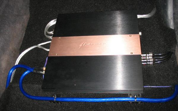

o 31.03.2006, 01:50 | erix7 (K)
Plusovej se nedotyka, je tam mista na 4 prdele :)a je totalne na pevno, delka k pojistce 15cm . 50qmm je jenom jeden s kostricich, pak je tam 20qmm kostra, 20qmm plus, delka hlavniho kabelu 70cm - pak jeden zesik 25cm a druhej 45cm- oboje 20qmm. tim padem nepotrebuji pojistkovej blok :) dneska sem zase pokrocil.
Trojcata- zadne lupani pri zvysovani halsitosti, zadnej sum.

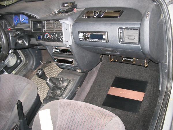

foto k příspěvku  od erix7

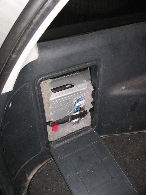

o 31.03.2006, 01:51 | erix7 (K)
do kufru sem schoval 12CD menic
o 31.03.2006, 01:52 | erix7 (K)
do kastliku procak
o 31.03.2006, 01:54 | erix7 (K)
pak na podlahu druhej zesik
o 31.03.2006, 01:55 | erix7 (K)
a jeste sem stihnul nakablovat- zitra makam dale -jeste moooc work.

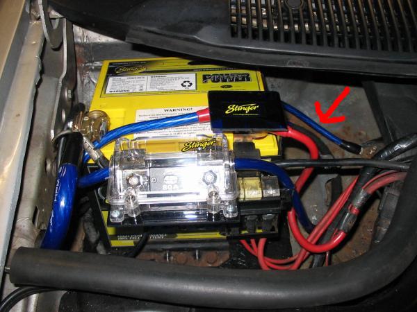

o 31.03.2006, 08:55 | Etien (M)
co je ten modrej kabel vpravo s tím očkem???
foto k příspěvku  od Etien
o 31.03.2006, 08:58 | X-sat (M)
píďo já Tě fláknu! Mám tokovej pocit, že jsme tam byli jediní dva brejlouni ;-) Byl jsem tam jen v sobotu a seděl přímo proti Zdenkovi (prskal mi na wokule)
o 31.03.2006, 09:32 | JR
X-sat tam byl .... toho si pamatuju
Etien: to je dalsi minusovej kabel a vede od ty levy svorky
o 31.03.2006, 09:37 | píďa363
no vidíš tak mi trochu svítá.. jenže pakjsem sežral k obědu toho psa v číně a to byla moje smrt. ale tak si tě určitě připomenu na nějaký emmakci
o 31.03.2006, 10:33 | erix7 (K)
jo je to minus - jak pise JR.
o 31.03.2006, 11:35 | Etien (M)
tak to jo, je to takhle z obr. nepřehledný...
o 31.03.2006, 13:54 | hotdog
prostě samej modrej kabel. copak se červených bojíš?? :-))
o 31.03.2006, 14:55 | X-sat (M)
Ale stejně se mi nezdá ten "-" kábl vedený přes (v blízkosti) "+" polu
- popisuje to přesně hotdog výše
Z fotek to nelze hodnotit, ale takhle je to fuj fuj ;-)

o 31.03.2006, 16:22 | hotdog
X-sat díky. jj to je to co jsem myslel. mě to přijde jako by te kabel šel přímo pod - klemou a opíral se o ní

o 03.04.2006, 14:24 | erix7 (K)
Sate ten minus vede poza baterku.

o 03.04.2006, 15:50 | JR
Erik: klukum jde o ten plusovej kabel, kterej k pojistkovymu pouzdru vede kolem minusovy svorky

o 03.04.2006, 21:34 | erix7 (K)
o 03.04.2006, 21:36 | erix7 (K)
jsem ten plusak extra zaizoloval- rejpalove :)
