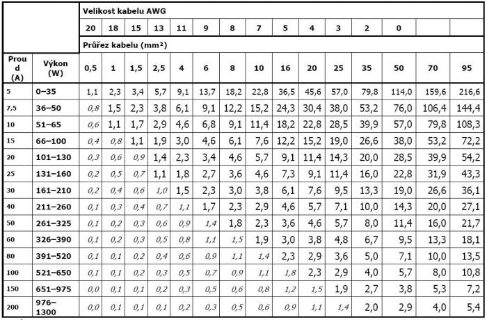

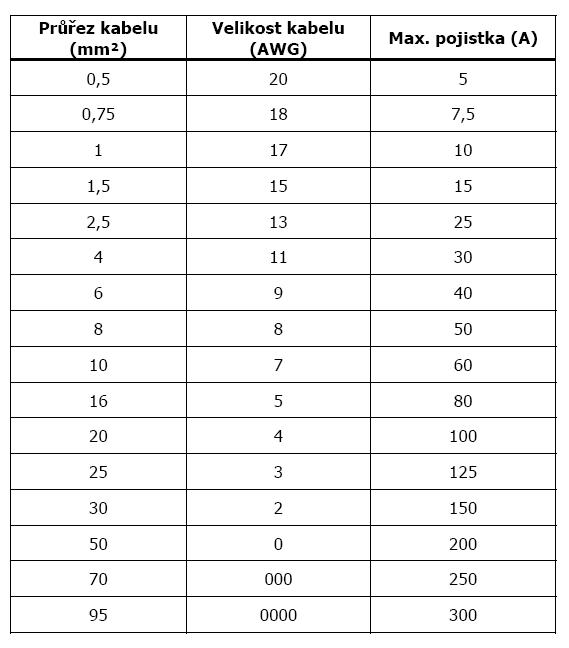

kdysi se musel průměr napajecího kabelu volit podle délky a součtu výkonů zesilovačů
nemůžu tuto tabulku najít a celkem by se mi hodila
pokud někdo ví kde, prosím o poslání
děkuji

o 08.01.2011, 18:36 | ivls
to Kaproš
děkuji, ale tuhle mám, já hledám ze starých pravidel EMMA

o 08.01.2011, 23:36 | Pagoš
toto?
foto k příspěvku  od Pagoš
o 08.01.2011, 23:37 | Pagoš
nebo spíš tohle viď
o 09.01.2011, 12:16 | ivls
to Pagoš
ta spodní, to je ona
díky pane :o)
