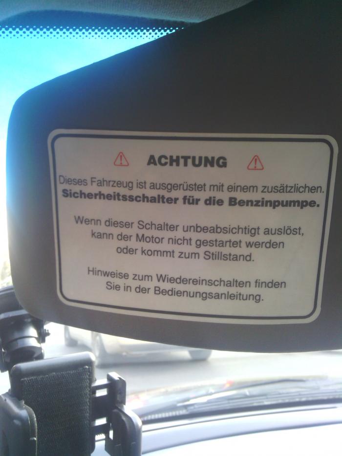

o 08.02.2014, 15:17 | Davados
taky poprosim.Díky moc
foto k příspěvku  od Davados
o 08.02.2014, 16:53 | crestik
Vozidlo má zvláštní výbavu.
Bezpečnostní spínač pro benz. pumpy
Pokud bude nechtěně vypnutý, motor nenastartuje, nebo se zastaví
Pokyny ke znovunahození v příručce
o 08.02.2014, 17:52 | Davados
díky moc.jdu hledat čudl.Nevíte kde by mohl bejt u mondea 1,8 16V r.v 97 ?
