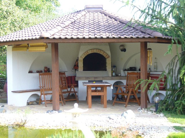

free.tree: jsi kokukám od RK,tak se stav podívat jak to má vypadat...máme to i s udírničkou... ;-)) to dnes vyfotím a ještě to sem hodím...;-)

foto k příspěvku  od Thomas987

nadhera
o 02.09.2008, 16:36 | Thomas987
;-) a hlavně to dobře funguje ;-)
o 02.09.2008, 22:30 | free.tree
Thomas987 tak to je přesně to jak si to představuju... díru chci 800x800x800 cca... kdepak bydlíš...???

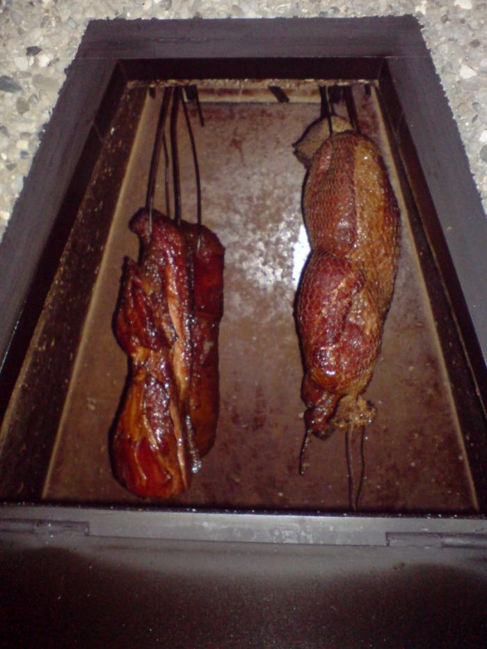

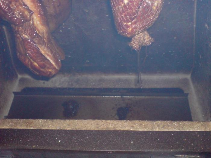

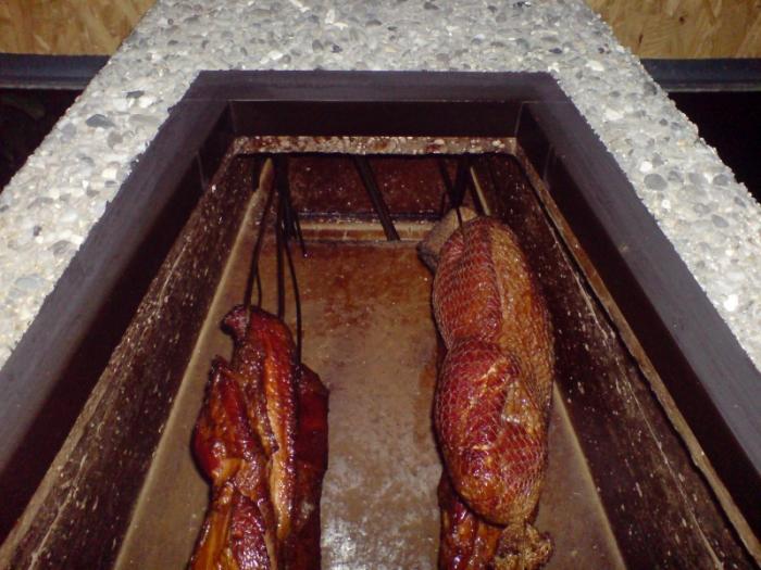

ACEMajky: Tak jsme o vikendu zkusili vyudit nejaky to masicko a dopadlo to dobre. Posilam slibeny fotky udirny, na prvnich 2 je videt uchyceni masa nahore, na treti je videt prepazka z plechu, ktera se vlozi nad topeniste. Jinak v tom neni zadna veda :-)
