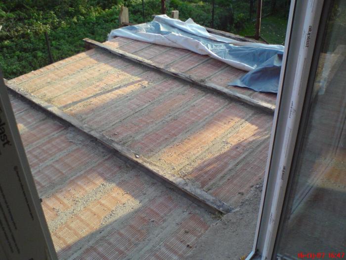

Tady nejaky foot jak to vypadalo po nalepeni IPY

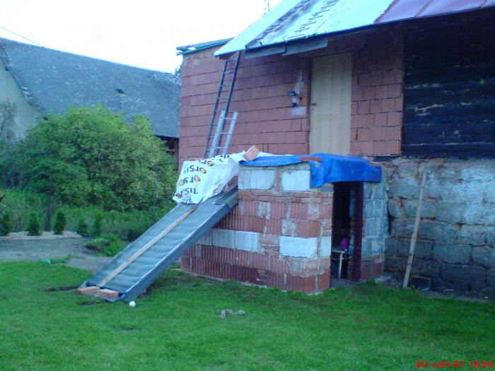

Takhle ot vypadalo pred betonovanim schodu

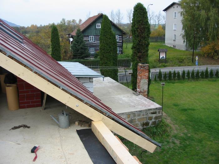

tady ta vrchni je bez IPY - tam budu muset asi dat tekutou IPU a pak dlazbu + nejaky to oplechovani, snad nejaky sezenu univerzalni, nejak se mi nedari sehnat dobryho klempire

kdyz s ekouknes na foto 12.08.2008, 14:03 | ACEMajky, tak sezeni bude tam kde jsou opreny ty zebriky

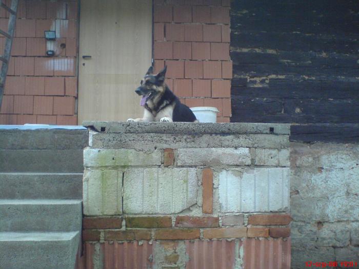

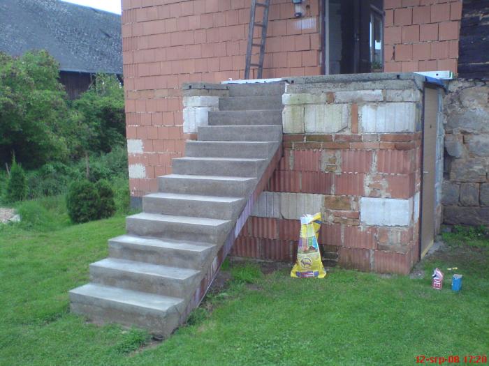

Zabradli je reseno tak, aby nezasahovalo do dlazby - aby clovek nemel problemy se zatykajici vodou - od betonu jsou zality jakly - 35x35 vodorovne, takze po odstraneni bedneni v boku betonu vznikly kapsy, do kterych se pak zasune jakl 30x30 a tim vznikne ukotveni zabradli

Tady jsou videt jakly na uchyceni zabradli:
