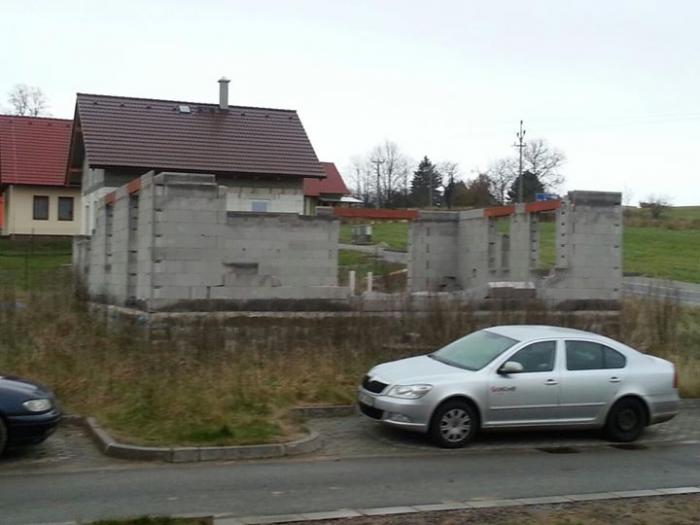

Jinak o ulicu vedle je další borec se sranda cenou za hrubou, tentokráte z ytongu a prodávánou dvěmi realitkami ;)
verze 1:
verze 2:
tady je to dle mě nadsazeno ještě více.
Jak moc škodí těm stavbám že takto otevřené stojí delší dobu? řekněme 3-4 roky?

Jo to sou, prodejci si myslí že to prodají za stejné prachy jako o pár "dědin" blíže ke krnu ;)
o 06.06.2013, 12:33 | Luke_288
na funkčnost asi ani ne, v případě, že bude zateplení, mě spíš jde o takovou profesní deformaci.
jinak dlouho otevřený chalupy- pokud by bylo z pálených cihel, tak bych asi strach neměl,možná naopak, barák bude sednutej a nebude už moc pracovat v případě ytongu už jo, protože ten bude nachcanej vodou.
o 06.06.2013, 13:08 | Only_One
to AR :-) tak to je dobrá deviace. Krom základové desky +- 200 tisíc, střechy 200-300tisíc tam jsou jen obvodové hrubé stěny, to jako ty stěny bez stropů jen s věncem mají stát 1,0mio? no tak to je masakr..
o 06.06.2013, 13:16 | AR
Luke_288: takže ten z ytongu pokud tam stoji tak dlouho, pominu-li nesmysl cenu, tak by to bylo špatné ok? stěny nacucané vodou takže by ještě dlooho vysychaly je tak?
Ten "levnější" je teda z nějakého porothermu či jaké cihly takže tady by mohla být výhoda toho že si to už za ty 3 roky pořádně sedlo a dál už bude stavba pracovat minimálně ok?
OO: no zřejmě prodávající má tuto představu ;) a očivindě o to zas takový zájem není, když to takto stojí cca 3 roky. Základovka možna vyšla na víc, je tam totiž zařízlá do mírného svahu. Ale když si to tak pěkně rozpočetl, tak na kolik se dá cca ocenit jen to zdivo?

neber to jako dogma, ale dlouho otevřenej barák z ytongu bych nechtěl z důvodu jak píšeš. sednutý by byly baráky oba, jak ytong, tak pálená cihla, ale jak se bude chovat ytong podrobenej x cyklům nasycení vodou, následně (částečný) vysušení, to těžko říct.

o 06.06.2013, 14:24 | Freerider
Takhle vypadá otevřená stavba bez střechy po 4 letech, z toho 3 zimy.
materiál Porfix - prostě porobeton...
foto k příspěvku  od Freerider
