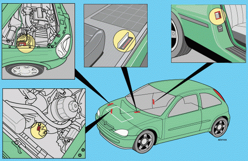

o 22.04.2007, 19:19 | DaveF
foto k příspěvku  od DaveF
o 22.04.2007, 19:20 | DaveF
o 22.04.2007, 19:57 | MarauderZ28
tak na masce nevidím vinko žádný :o)
o 22.04.2007, 20:26 | KaZaN
No to asi myslel na tý přepážce masky ne?
o 22.04.2007, 20:33 | MarauderZ28 | Upraveno: 2007-04-22 20:34:31
jako na brejlích nebo příčce ... nicméně jak je vidět z druhýho pičture, žádný VINko tam bejt ani nemusí ...
o 22.04.2007, 20:37 | KaZaN
ok, máš recht, brejle je to správný slovo (o;
o 22.04.2007, 20:44 | DaveF
prvni je Corsa B, druhy Corsa C
