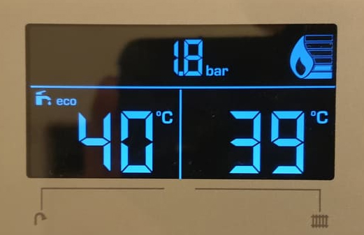

pokud ale jedu jen ten samotný panel, kotel shodí výkon na 2-4kW a vodu drží kolem 39st.

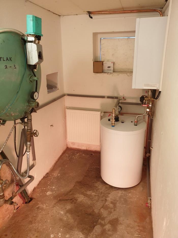

foto k příspěvku  od Crimson
o 07.01.2022, 14:55 | Crimson | Upraveno: 2022-01-07 14:59:40
o 07.01.2022, 14:56 | Crimson
Takto vypadá real, pokud tě napadne cokoli k tomu co jsem popsal, budu za to rád,

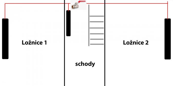

jinak tu chalupu od prosince do března temperuju, pouze tu (pravou) zděnou část (kuchyň, koupelnu, tech.místnost)
tam je voda a já ji nemusím složitě vypouštět konečně na zimu, což je super
zděná část:
kuchyň: termostat 5st. + termohlavice otevřené na max č.5
koupelna: termohlavice na vločku
tech.místnost: termohlavice na vločku
dřevěná část:
zde jsem u všech termohlavic posunul doraz, aby zavřely zcela ventil,
no jenže v chalupě je kolem 0st. a stejně radiátory byly horké i se zavřenou termohlavicí,
proto ten ventil na schodišti na odstavení půlky chalupy

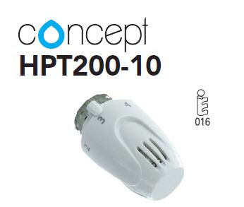

ad dorazy termohlavice - nevím které přesně máš, ale primárně snad kromě Covapů z osmdesátek nelze hlavicí 100% zamáčknout sedlo ventilu při teplotách pod 5 stupňů. Takový opravdu "konstrukční" sichr výrobců, že kvůli defektu hlavice něco zmrzne či praskne. Takže ventil zcela legitimní...

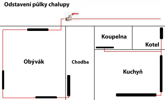

Jasně, proto jsem si vymyslel ventil uprostřed chalupy, tím tu půlku zavřu,
mít 4 měsíce zbytečně horký všechny radiátory mi přišlo zcestný, když tam mám nemrzku -15st
samo že pokud by teploty šly k -20 -30 tak to otevřu

U tohohle kotle je obecně problém, že si elektronické čerpadlo hlídá odpor, resp. průtok.
Na servisním řádku, tuším 29 je aktuální průtok čerpadlem. Pokud ukáže 0,01 l/m je to pro kotel signál, že je ucpaný vývod a kotel pojede max. na jednu fázi v jedné topné tyči - tj.min. topný výkon u tvýho kotle je 2kW. Na tomhle výkonu bude blokovaný a víc se nerozjede ať nastavíš jakoukoli výstupní teplotu.
