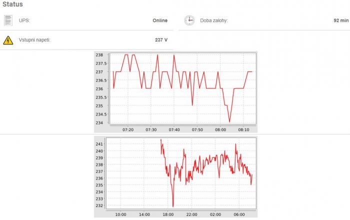

Ve čtvrtek byla plánovaná odstávka el. energie. Všechno v cajku a v pátek se začli dít věci. Dělám dělám a najednou zpráva z UPSky, že jedeme na baterky. Koukám, všechno svítí a tak jsem se jal diagnózy. Zjistil jsem, že měřák v ATS a v UPS měří 253V. Což o to, jak jsem vyčetl, tak v síti může být +/- 10%, nicméně 253V je už celkem dost a jak jsem se doslechl pak v hospodě, tak to dokonce odnesl i jeden PC zdroj souseda.
Asi úplně nechci rozebírat kvalitu zařízení, které nesnesou vyšší napětí, ale jde mi spíš o to, jak ochránit barák před přepětím. To co je za UPS mě nezajímá, takže počítače, technická místnost, PLCčka, Loxone a podobný je ochráněno.
Jak jsem koukal na zařízení do DIN lišty, tak jsem toho našel celkem dost, ale zarazilo mě max napětí 275V. To když půjde do zásuvky, tak je všechno už asi na popel. Je pravda, že zatím toto téma nemám nastudováno, tak tápu a hledám zkušenosti ostatních.
Četl jsem o řešní varistorem, který jde do zkratu a vyhodí jističe. To by možná šlo, ale nmám zkušenost.
Řešil tohle téma někdo? Přidávám graf měření od včerejšího večera, pěkně to tam lítá :)

Nominálně má být 240V, takže 253V není ani těch 10%, které zmiňuješ, že mohou být.

normalizované napětí je 230V, odchylka +-10%, tedy pokud to lítá 207-253, je to v uvozovkách OK.

Jen upřesním, že to, o čem píše Milhauzz, je nadpětí (dlouhodobý stav vyššího napětí v řádu procent), nikoli přepětí (podstatně vyšší špičkové napětí, např. zásah blesku). Nadpětí bývá způsobeno blízkostí trafačky, nicméně 253V není žádná katastrofa. Na nadpětí přepěťová ochrana moc nefunguje.

Takže mnou měřené napětí je v normě a ochrana je spíš na přepětí, což mi tak nějak dává smysl. Při poškození spotřebiče nadpětím si ani nedokážu představit validaci důkazního břemena spotřebitelem, žaludek jak kačena a běh na dlouhou trať ...

Přesně tak, nadpětí. V Křenovicích jsem s tím kdysi bojoval, trafačku jsem měl za barákem. Tady jen pomůže u kritických zařízeních to "prát" lepší UPSkou a u nekritických se modlit aby to přežily (zase máš takový test kvality elektroniky - obvykle do 2 let nekvalitní odejde = reklamuješ. A ta co to vydrží už vydrží všechno ;-) )

Nebo si najdi někoho, kdo má analyzátor sítě a nech si změřit parametry. Je to ale nadlouho, není to levná záležitost a v případě reklamace u distributora to taky není jistá výhra.
