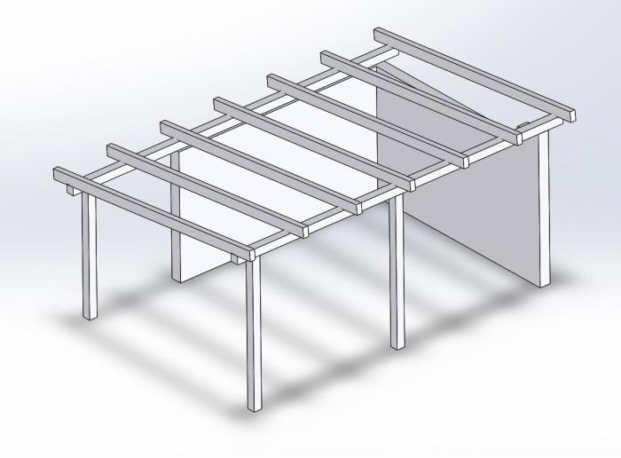

Chtěl bych poprosit o radu někho znalého v oboru. Budeme budovat pergolu 6x4m Bude zděná pouze do L (jedna zeď 5m druhá napojená 4m) a 3x dřevěný podpěrný sloup viz obrázek. Tak a teď otázka čím vyzdít co nejlevněji? Základy budou betonové pasy a na ne rovnou zed (bez hydroizolace) Nejlevnější se mi jevilo ztracené bednení šíře 150, jen je to pracné navíc nějaká dodatečné el. instalace nepujde zdí :/ Druhá varianta ytong šíře 200 finančně náročnější ale lehka pracnost. Nebo jak? Díky
foto k příspěvku  od GooGoo

Tak pod ytong urcite dat izolaci. Dej jednu radu bednaku (nebo zasalovat do roviny kousek nad terenem) na to izolaci a yrong.

tak jestli to chceš co nejlevněji, tak tam dej sloupky všude a nabouchej OSB.
