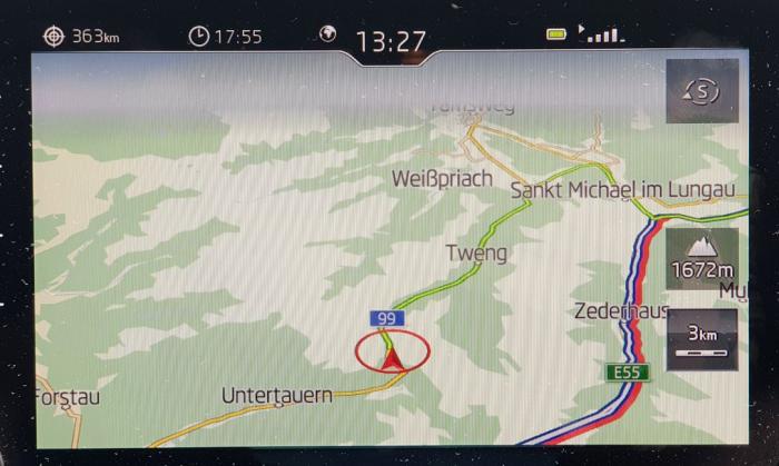

Každopádně dost info to má i bez dat, běžně Hotspot nezapínám,
když jsem v červnu jel do Chorvatska, tak u Salzburku mi paní hlásí "Pozor před vámi hořící kamion" a fakt za 5km hořel kamion
pak zahlásila "Před vámi 20km kolona k tunelu St.Michael, okamžitě opustte dálnici" tak jsem to exitnul přes Untertauern a fakt jsem dole viděl parkoviště ve 3 pruzích,
takže to je pecka, ovšem to je funkce navigace, v tom by Infotainment snad roli hrát neměl

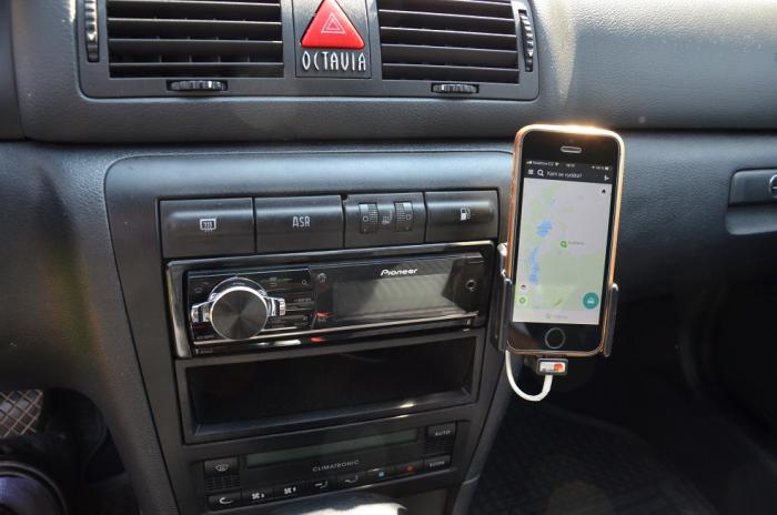

o 30.08.2019, 10:23 | Milhauzz | Upraveno: 2019-08-30 12:24:43
Crimson: naprosto tě chápu a rozumím. Prostě jen chceš, aby to sloužilo, když do toho investuješ. Naštěstí já jsem teď v situaci kdy nejezdím moc a vypadá to, že i v odhledné době nebudu muset.
Dáty a-la zapalovačový nabíječky a krávoviny na skle taky nemusím. Ano, moje fotka je sice muzeum (rádio, telefon i auto), ale furt funguju i v 21. století :)

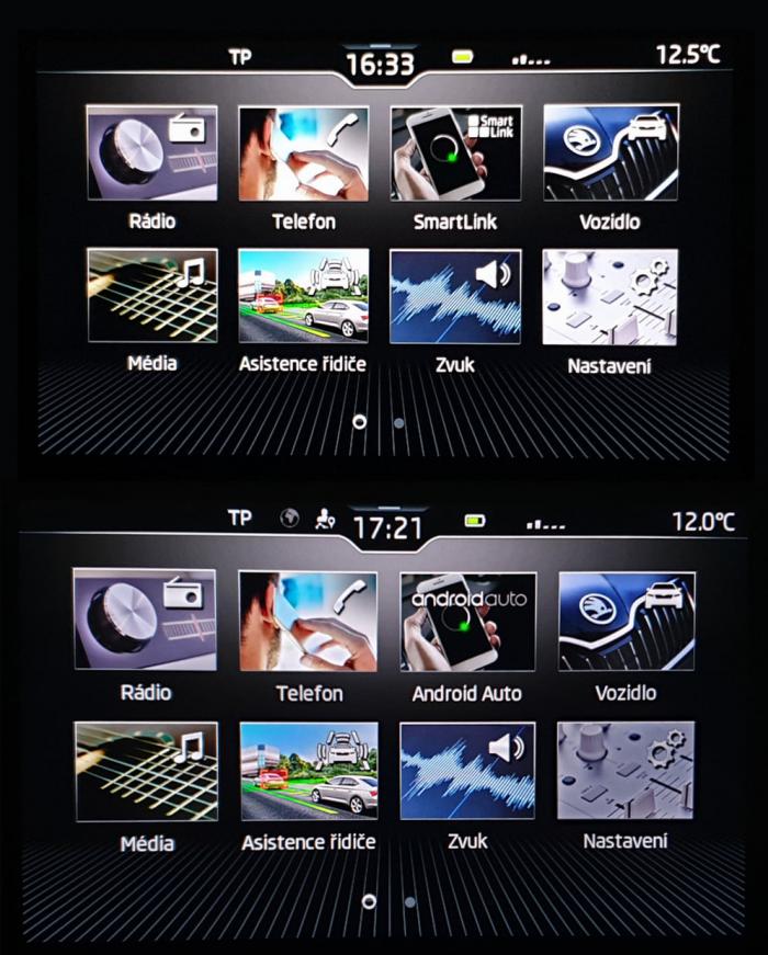

o 06.12.2019, 09:25 | Crimson
Ještě jednou otevřu téma Infotainment:
V týdnu jsem přivezl nového kamiqa
po zadání VIN na www.skoda-connect.com jsem obdržel Connect 1rok zdarma + aktivační kod
v infotainmentu vozu jdu do položky Škoda Connect a tam kod vložím (Registrace neúspěšná), podmínkou je ovšem být na wifi resp. na hotspotu svého mobilu, a to mi není jasné jak provedu, žádnou WLANu jsem v menu nikde nenašel
Spárování s mobilem a SmartLink/Mirror mi funguje
U Karoqu s tím problém nemám, tam mám wifi,
může to být stupněm výbavy Style / Ambition ?
zkrátka u nového Kamiqu nevím jak aktivovat Škoda Connect, zda to vůbec lze, ne že bych to vyloženě potřeboval, spíš mě to zajímá když už mi poslali kód
A ještě mi hlava nebere, proč se mi v Hlavním menu změnila po hodině bádání ikona Auto Android na SmartLink, netuší někdo, jak je tohle možný, aby se změnilo základní menu Infotainmentu :-)
