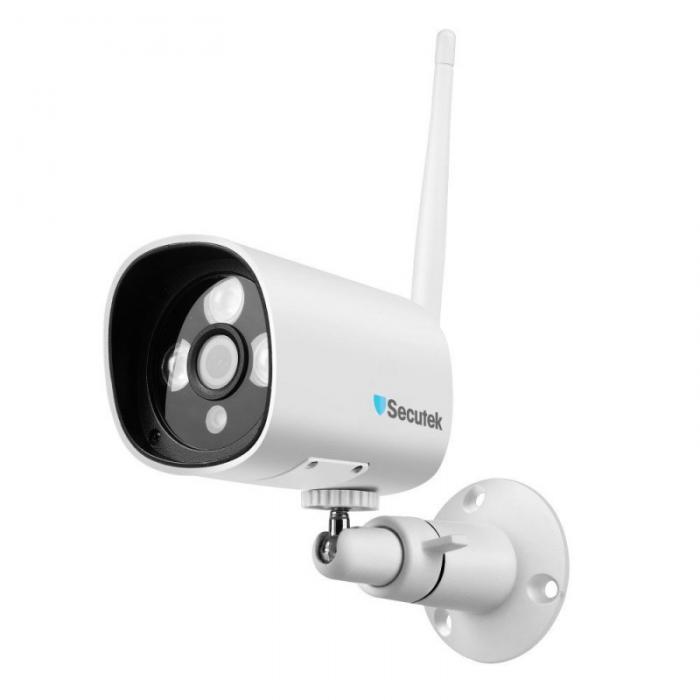

ahoj chci se zeptat jestli by někdo neporadil vhodnou kameru na barák. jde mi spíše o zkušenost jestli je potom ze záznamu něco vidět chtěl bych něco takového : [ Link ] na jaké parametry si u výběru dávat pozor ? ideální tahat pouze napájení. díky za jakékoliv info.

Napájení je lepší přes datový kabel - PoE napájení, nemusíš řešit 2 kabely ke kameře, ale jen 1 a navíc i 15 m není problém. Další parametr je tedy úhel záběru a světelnost objektivu, mrkni na YT na záznamy z té kamery a uvidíš, jak se ti bude zdát.
Pak je plno SW možností - detekce pohybu v obraze, detekce pohybu v obraze (průchody z A do B), maskovací zóny, možnost nastavení snížení "vypálení obrazu" z protisvětla - prostě přepálení světla v obraze. Zoom asi netřeba, ne? Rozlišení bych šel v dnešní době min. na 3. MPix. Možnost tam dát tedy alespoň paměťovou kartu, lepší řešení je ale nahrávat někam na disk, server, neb když ti ukradnou kameru, tak je to i s tou pam. kamerou :-(
V této cenové bych sáhl po osvědčených kamerách Hikvision, možností je plno. Navíc některé noname kamery nemají podporu, možnost updade SW.

ahoj díky za info. no problém je že mám novou fasádu a mám natažený pouze napájení nechci už do omítky sekat . nahrávát chi na kartu dám tam 128. kamery budou dost vysoko tu jen tak nikdo nesejme. nepotřebuji přístup z mobilu atd ale když to tam bude tak proč né. o.k budu koukat po 3MPix a víc a jaké parametry by měli být ta světlost , úhel atd. když se podíváš na tu co jsem posílal jak je na tom ?
