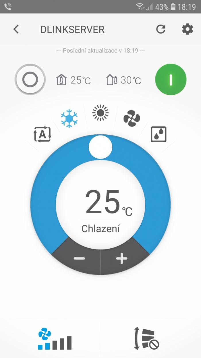

o 14.06.2019, 16:20 | dj.DEKL
foto k příspěvku  od dj.DEKL
