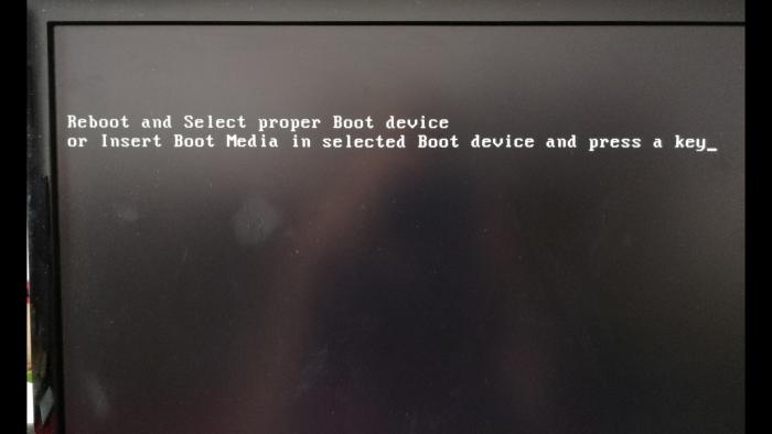

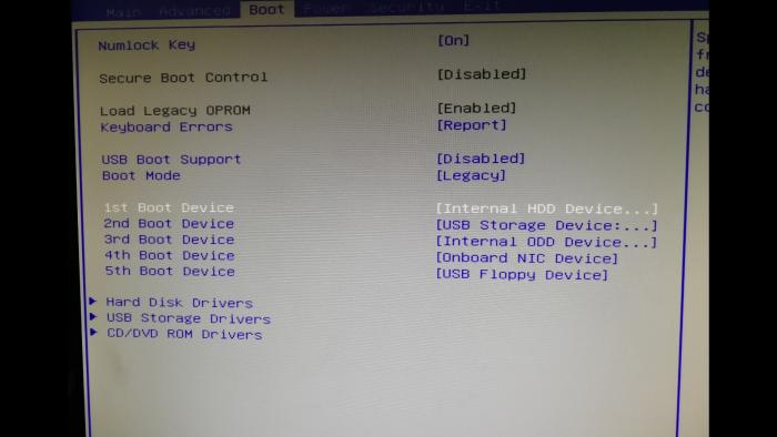

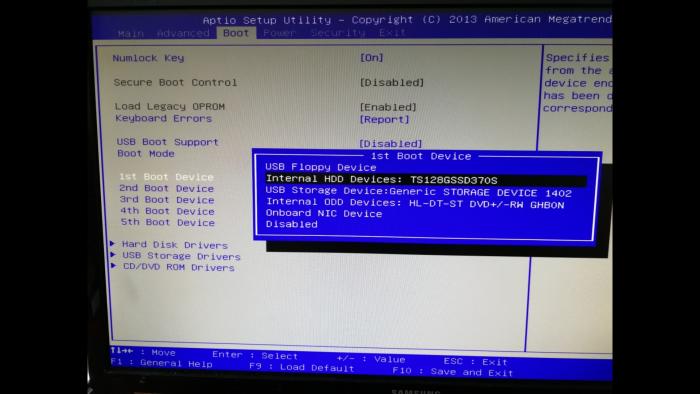

Večer jsem vypínal PC, seklo se, takže tvrdé vypnutí tlačítkem.
Systém mám na SSD, druhý disk HDD, ten teď cvaká.
Když pustím PC i s HDD, zasekne se to na Spuštění systému Windows. Když HDD odpojím před spuštěním, tak mi to píše viz. níže, ať dám bootovací médium. Ale bios je nastaven na boot USB a pak ten SSD, kde je systém...
Když po zaseknutí na Spouštění systému Windows ten HDD disk odpojím, tak to pak už naběhne a PC funguje.
Co s tím?
Dal jsem místo toho cvakajícího disku jiný, OK HDD, ale s ním to píše zase, ať dám bootovací médium.

o 07.05.2019, 14:15 | pbjun
Jednoduché... Umřel plotnový disk - to je to cvakání, ke Tvé smůle, ten co instaloval systém si nevšiml, že boot sektor se vytvořil na tom plotnovém disku co umřel. Odpoj vadný plotnový disk, na ssd nainstaluj nový systém a hotovo.
o 07.05.2019, 20:18 | HIGHTOWER
jj, takto to dopadlo, v PC jsem nechal jen SSD a nainstaloval nově a disky už budu připojovat jen přes USB a jen externí, neb interní stejně nic nevydrží a jsou každou chvíli KO :-(

tady začal klepat z ničeho nic, dal jsem vypnout PC, seklo se to, zamrzlo, tak jsem to vypnul přes tlačítko na bedně, potom zapnul a už to bylo... Ano, data mám na 2 discích, je to sice děs to pořád zálohovat na oba, ale bohužel.
Jinak ve WIN, když se mi nějak povedlo PC zapnout v tom původním stavu, tak ten SSD disk byl označen jako výchozí se spouštěním systému, tak nevím. No, vyřešeno, a holt, snad už bude na pár let klid
