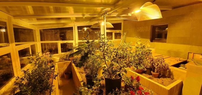

o 25.09.2019, 06:21 | xSam
Tak to proste vyzkousim a uvidime
foto k příspěvku  od xSam
o 06.10.2019, 17:27 | xSam
Koukam, ze si tu pisu sam:-)
Budiz svetlo!
Jeste dodam 2 lampy 2x250w a myslim, ze to bude tak jak to ma byt.

o 07.10.2019, 06:33 | xSam
ještě nejsem hotovej, ale už to maká:-)
Chcete nějaký další fotky?
Tropickejch skleníků u nás moc postavenbejch není.
Jinak bych měl za ten skleník skvělýho hárleje, no nevím jestli jsem udělal dobře:-)

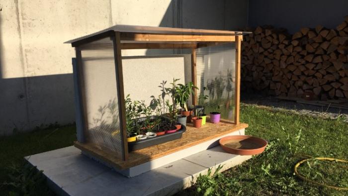

o 07.10.2019, 17:38 | Luke_288
jasně že chceme další fotky. já jsem si zbouchal tohle :-))))
foto k příspěvku  od Luke_288
